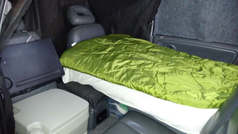

    Transfere-se o sanitário para trás do banco do motorista, liberando o espaço para o colchão. Dobra-se o banco traseiro direito.
    Anexo 506204
    A caixa plástica servirá de apoio para o colchão. Utilizo 2 almofadas para preencher os espaços de apoio mantendo assim o colchão reto.
    Anexo 506205
    Estica-se o colchão vazio (ainda não inflado).
    Anexo 506206

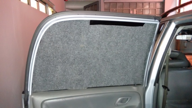

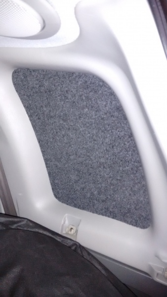

    Montagem das cortinas.

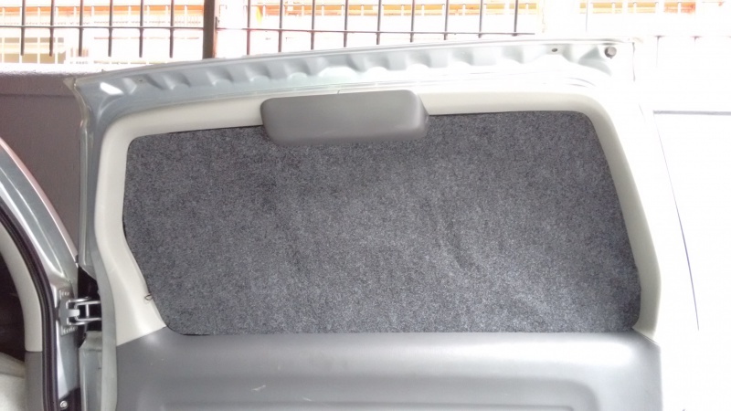

    Os vidros laterais do porta-malas foram preenchidos com carpete-forração cortados no formato do vidro e presos por trás das molduras de acabamento.
    Anexo 506207

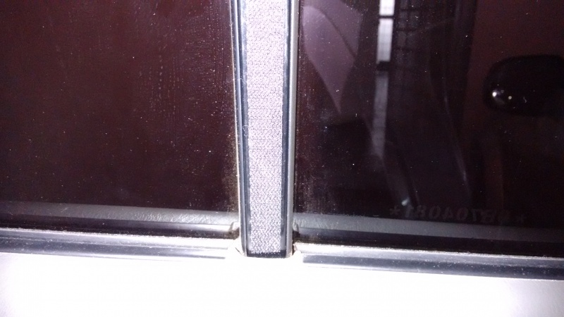

    Para o vidro traseiro foram colocados velcros nos cantos do vidro.
    Anexo 506209
    Nas molduras das portas laterais traseiras também foi colocado velcros

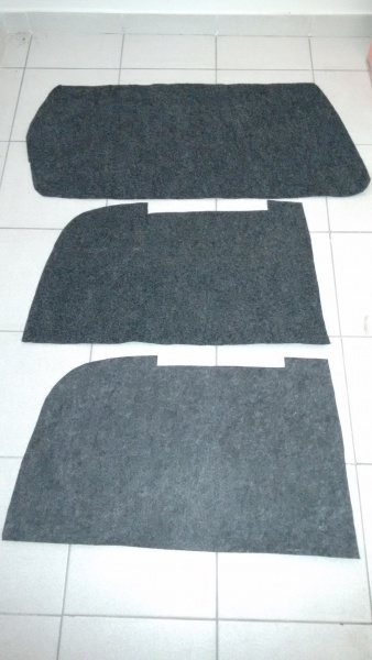

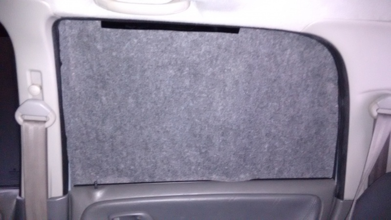

    Foi recortado carpete-forração (do tipo mais duro - resinado) no formato dos vidros das portas traseiras. Note que para as portas laterais traseiras foi deixado um espaço para ventilação. Este espaço fica coberto pelas calhas de chuva das portas. Estas calhas também foram escurecidas (com fita isolante no lado de dentro) para que não consiga enxergar nada dentro do veículo.
    Anexo 506215
    As cortinas de carpete se prendem aos velcros nas portas

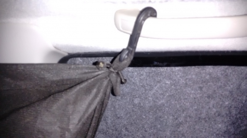

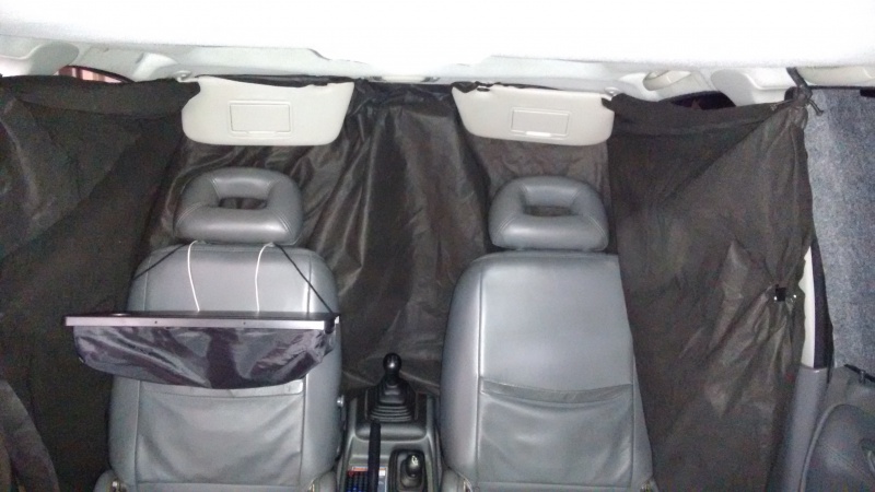

    Coloca-se a cortina de TNT que fica presa aos apoios de mão, segura pelos para-sóis dianteiros.
    Anexo 506221

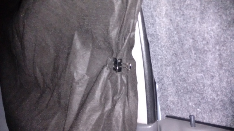

    Para não ficar nenhuma fresta utilizo grampos para prender o TNT nas laterais através do cinto de segurança.
    Anexo 506222
    Anexo 506223

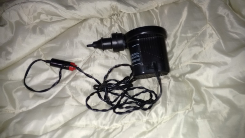

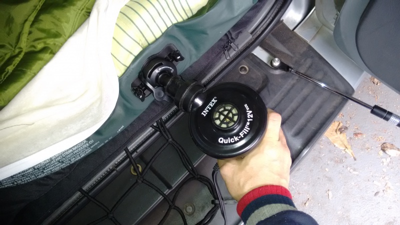

    Utilizo um bomba de encher colchão que funciona em 12V. Com ela enche-se o colchão rapidamente e sem nenhum esforço. Utilizo a tomada 12V disponível no porta-malas da Tracker.
    Anexo 506224
    Anexo 506225
    Anexo 506231
    Anexo 506232
    Caso eu precise de uma mesa para utilizar o computador ou para lanchar, utilizo um suporte removível que prendo ao assento do motorisca ou pode ser utilizado no colo.
    Anexo 506233

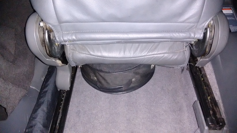

    No espaço inferior de um dos bancos utilizo para guardar um kit de ferramentas. No espaço inferior do outro banco coloco várias garrafas PET 2 litros como estoque de água.

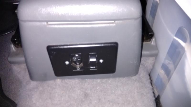

    Removi o cinzeiro que fica na parte de trás do console e instalei uma tomada 110V, ligada a um inversor de 150W. Esta tomada também possui um interruptor para ligar/desligar o inversor. Não foi preciso fazer nenhum corte ou furo, apenas foi removido o cinzeiro e instalado a tomada no mesmo buraco.
    Anexo 506235

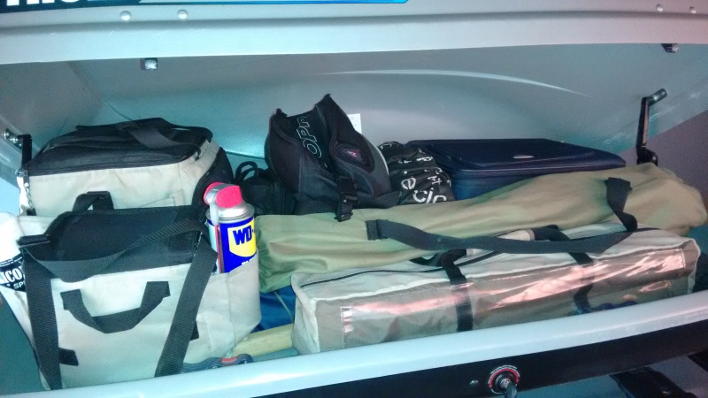

    No teto tenho um bagageiro Thule 100, onde levo diversos equipamentos de camping e de resgate, entre eles:
    - Kit de cozinha com fogareiro a gás, panelas, pratos, copos e talheres
    - Mesa e cadeiras dobráveis
    - Compressor automático para calibragem dos pneus com display digital (Black&Decker)
    - Chibanca c/ machado incorporado, mini-pá, facão, serrote, pé-de-cabra
    - Cintas de reboque e manilhas
    - Lanternas 12V, lanterna de cabeça.
    - Ducha 12V
    - mochilas, bastões de caminhada, equipamentos de trekking.
    - etc.
    Ainda sobra um pouco de espaço para mais roupas e bagagem.
    Anexo 506236

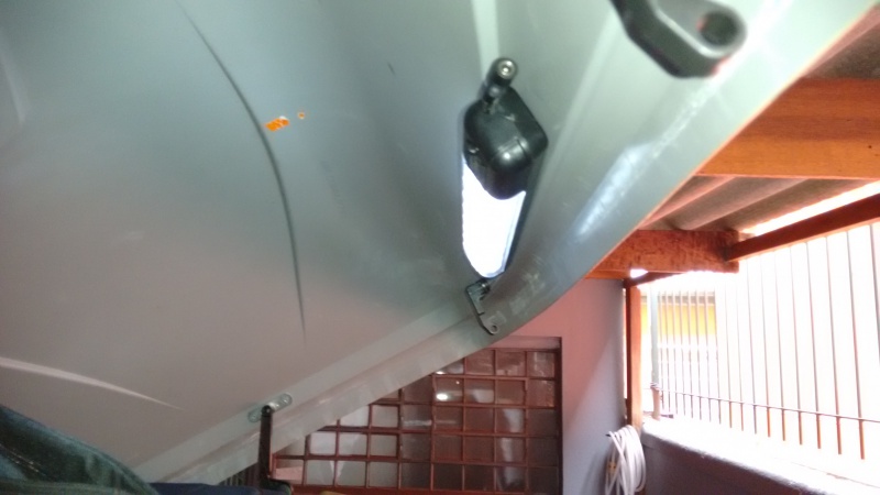

    Também instalei uma iluminação no bagageiro
    Anexo 506238

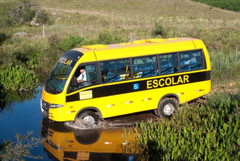

    Quando me aposentar, ou se possível até antes disso, quero ter um motorhome 4x4 para expedições internacionais. Vou ficar de olho em um microônibus Volare 4x4; foram vendidos muitos como ônibus escolar rural para diversas prefeituras do Brasil, e breve deve começar a ter ofertas de usados ou de leilão.
