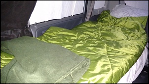

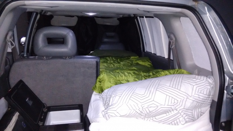

    Segue o passo a passo da montagem da "Camper-Tracker"
    Bancos na posição normal. Nota-se que foi removido o assento traseiro direito (simples de remover). Neste local fica uma caixa plástica que utilizo como guarda-roupas (levo roupas suficientes para 1 semana sem precisar lavar).

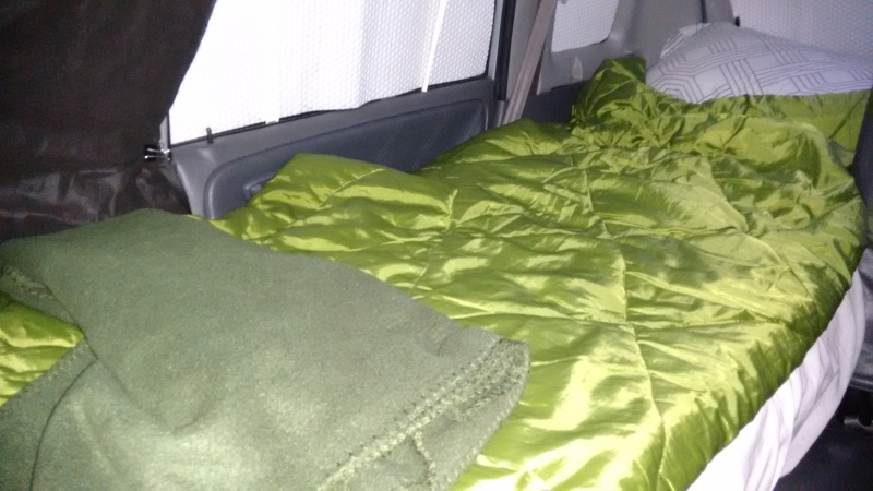

    Empurra-se os bancos para frente e coloca-se a caixa plástica no assoalho. Esta caixa servirá de apoio para o colchão.

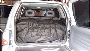

    No porta-malas estão todos os demais acessórios, que ficam presos utilizando-se um elástico "teia-de-aranha" que mantem tudo preso e seguro. O elástico prende-se aos ganchos originais do assoalho do porta-malas e aos suportes do encosto de cabeça.

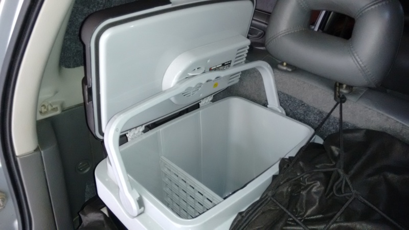

    Nota-se a geladeira à esquerda. Caso eu esteja viajando com ela ligada eu retiro a cobertura para que o sistema de ventilação da mesma possa funcionar.

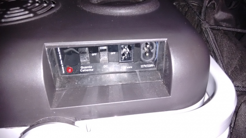

    A geladeira funciona tanto em 12V quanto 110/220V (automático). Se eu estiver em um camping com tomada elétrica disponível, basta ligá-la direto à energia do camping. Levo também no carro uma extensão elétrica de 30 metros para ligar a geladeira, computador e outros acessórios. Quando estou em movimento ligo a geladeira em 12V.
    A geladeira tem capacidade de 33 litros.
