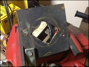

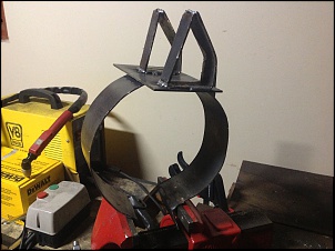

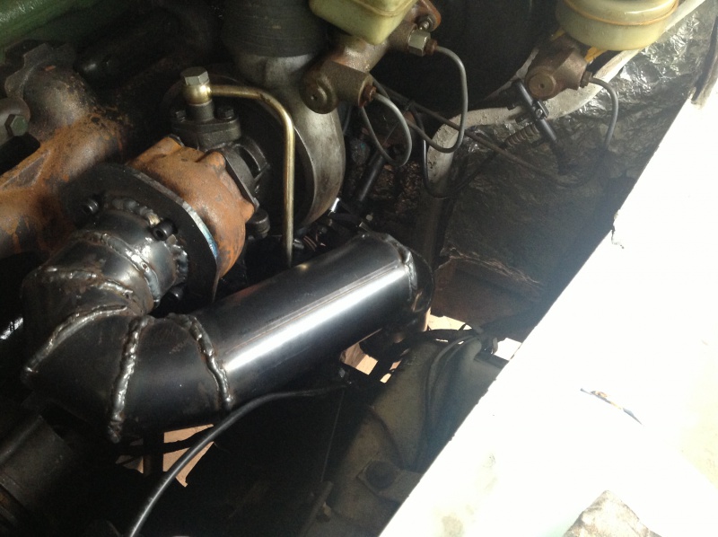

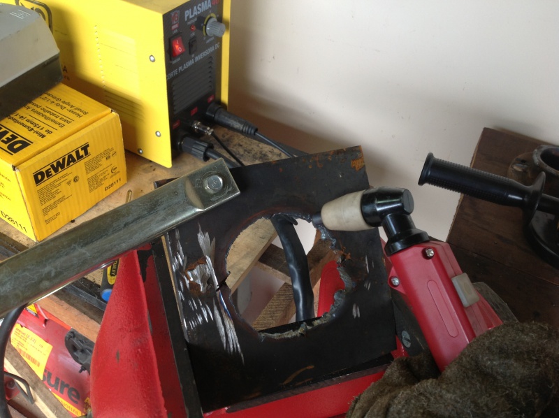

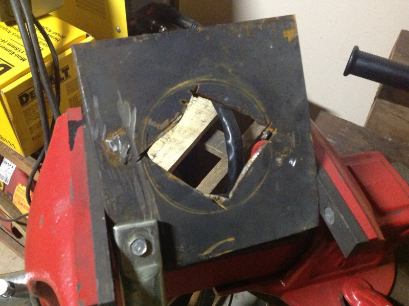

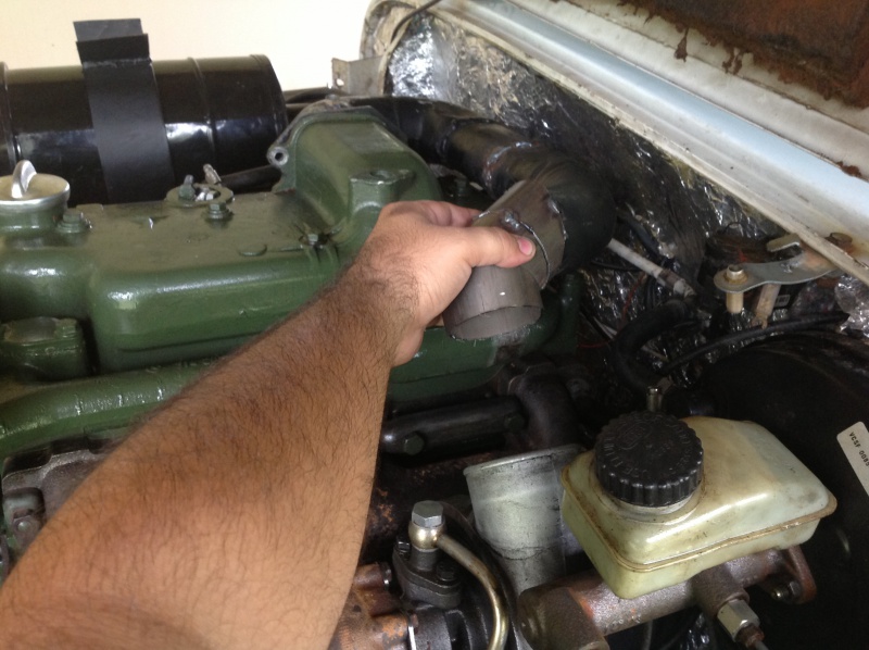

    Eu montei uma mini oficina pra tentar (num futuro próximo) fazer mais coisas na minha viatura!
    Ex: esses dias mandei turbinar a viatura mas o kit turbo que comprei não era bom e não encaixou nada na turbina que comprei.. aí fiz o Escapamento, o suporte do filtro de ar, a tubulação que vai do filtro para a turbina e a tubulação que vai da turbina pro motor!
    Fazendo tudo à partir de tubos e chapas que tenho... tudo do zero...
    É muito gratificante!!!!
    Aí estão algumas fotos da empreitada... rsrs

    Caramba titanium, voce mesmo corta e solda tudo?? ...legal isso! estou prestes a fazer um curso de solda.
    Por acaso cv poderia recomendar uma maquina de solda pra usar como hoby no começo?
    Agora vendo as fotos com calma, o cotovelo parece ter ficado bem forte, só faltou um torno pra acertar a flange.
    Um torninho... Putz! tá aí uma ferramenta legal para se ter numa oficina de quem tem jipe eheh! Torno e marreta!
    E esse corte a Plasma?
    Abraçao e bons projetos

    Olá Meccano!
    Meu camarada eu mesmo procuro fazer as coisas.
    Como falei com o Marcos QUINTAES: é absurdamente Realizador você quebrar a cabeça e fazer algo você mesmo! Isso é DIY!
    Quanto ao acabamento, eu tenho uma esmerilhadeira com disco de desbaste..
    Mas não quis esmerilhar não... preferi deixar assim... rsrsrsrs
    Aprender a soldar leva um tempo.
    Aconselho ler MUITO e antes de comprar analisar bem QUE TIPO DE MATERIAL QUERES SOLDAR.
    Essa é a primeira pergunta que você tem que saber se responder.
    Comprei uma MIG de 205amperes, que se regula em 5 níveis... mas tudo que soldei até hoje não passei do 2º nível! rsrsrs..
    É muito forte uma solda dessas... até por que uso um arame equivalente ao 7018 das máquinas eletricas.
    Se você pretende soldar Apenas aço carbono (aço comum, ou como outros dizem "aço preto") uma solda Elétrica vai muito bem!
    Sabe aquelas Bambozzi??
    Então, elas são boas para quem precisa soldar só aço..
    A minha consigo soldar aço comum, aço inox e aluminio.
    Bom, é melhor você dar uma boa lida e aprender bastante com os materiais publicados no site da ESAB e com os videos no youtube!
    Ou então um curso no SENAI......
    Depois disso é verificar se sua instalação elétrica residencial suporta uma máquina dessas...
    E testar, testar, testar, testar...... até pegar o jeito da mão!!
    Aí depois de algum treino, estarás fazendo soldas como a da foto!
    Para fazer a infraestrutura para Expedições, vou me preocupar melhor com a aparência do produto final e com o peso!!
    Quero a viatura apta a desbravar lugares longinquos e o peso não pode atrapalhar no deslocamento dentro da mata!!
    hehehehe..
    É isso ae, qualquer coisa só falar!
