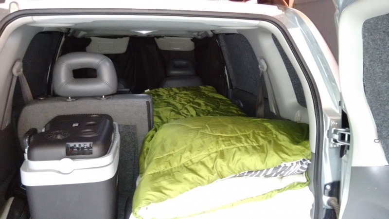

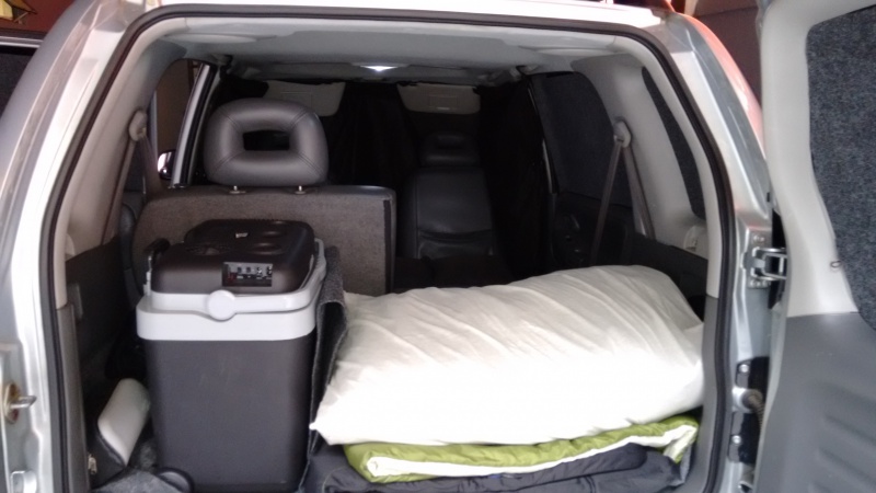

    Continuação da montagem...

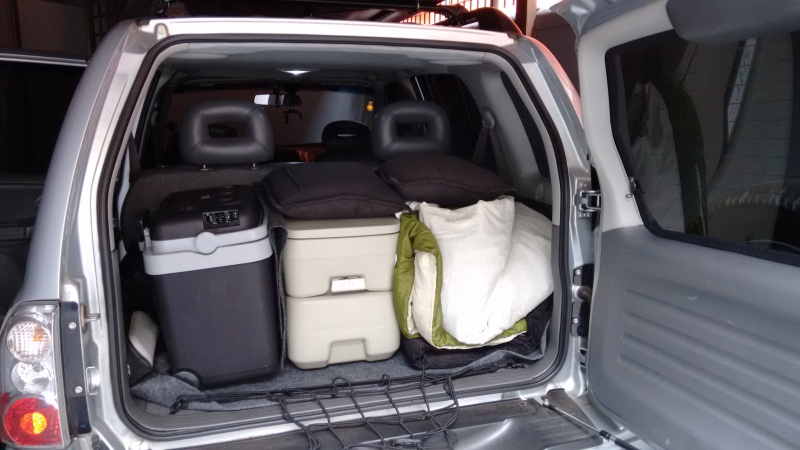

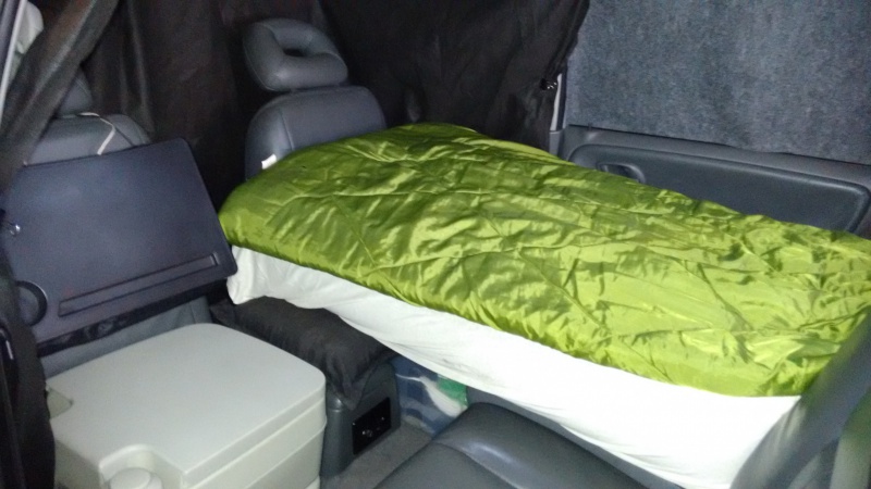

    Retira-se a cobertura de TNT preto, que servirá de cortina para o parabrisa e vidros laterais frontais.
    Transfere-se o sanitário para trás do banco do motorista, liberando o espaço para o colchão. Dobra-se o banco traseiro direito.
    A caixa plástica servirá de apoio para o colchão. Utilizo 2 almofadas para preencher os espaços de apoio mantendo assim o colchão reto.
    Estica-se o colchão vazio (ainda não inflado).
    o post continua...

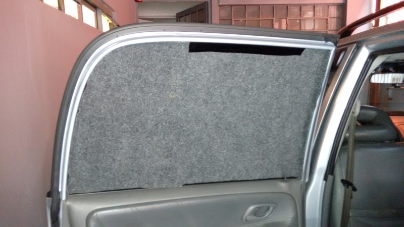

    Montagem das cortinas.

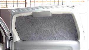

    Os vidros laterais do porta-malas foram preenchidos com carpete-forração cortados no formato do vidro e presos por trás das molduras de acabamento.
    Para o vidro traseiro foram colocados velcros nos cantos do vidro.

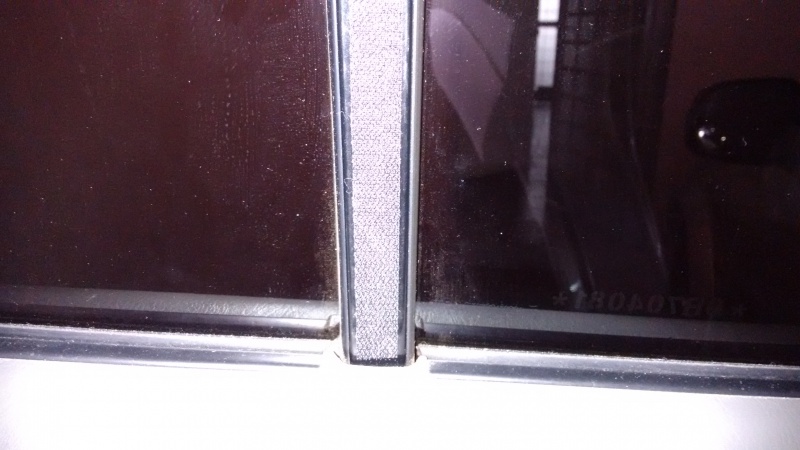

    Nas molduras das portas laterais traseiras também foi colocado velcros
    Foi recortado carpete-forração (do tipo mais duro - resinado) no formato dos vidros das portas traseiras. Note que para as portas laterais traseiras foi deixado um espaço para ventilação. Este espaço fica coberto pelas calhas de chuva das portas. Estas calhas também foram escurecidas (com fita isolante no lado de dentro) para que não consiga enxergar nada dentro do veículo.
    As cortinas de carpete se prendem aos velcros nas portas

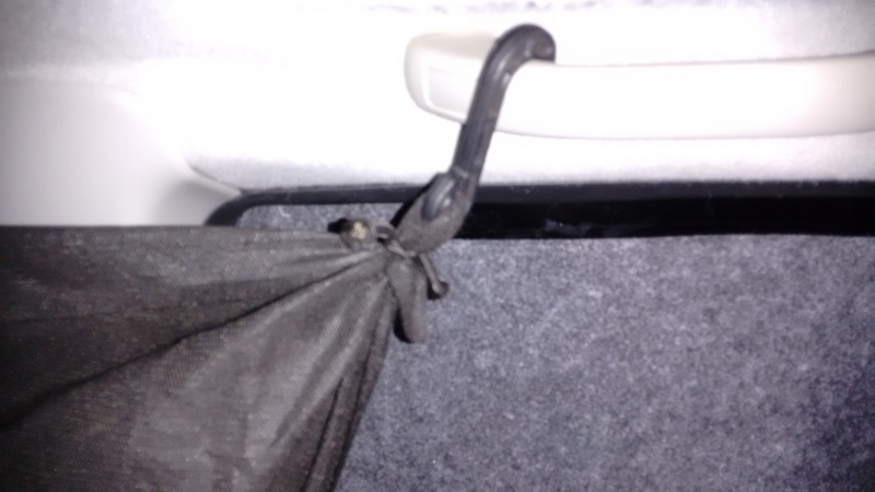

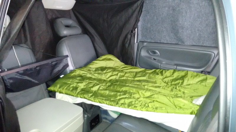

    Coloca-se a cortina de TNT que fica presa aos apoios de mão, segura pelos para-sóis dianteiros.
    Para não ficar nenhuma fresta utilizo grampos para prender o TNT nas laterais através do cinto de segurança.

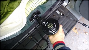

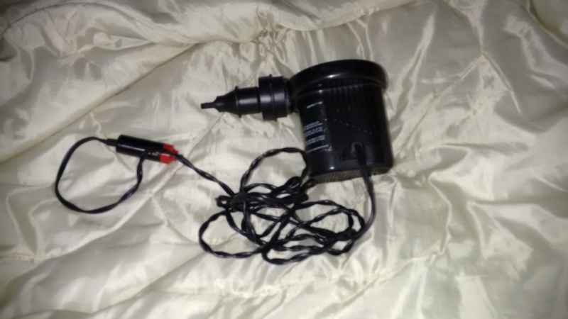

    Inflando o colchão...
    Utilizo um bomba de encher colchão que funciona em 12V. Com ela enche-se o colchão rapidamente e sem nenhum esforço. Utilizo a tomada 12V disponível no porta-malas da Tracker.

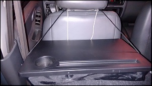

    Caso eu precise de uma mesa para utilizar o computador ou para lanchar, utilizo um suporte removível que prendo ao assento do motorisca ou pode ser utilizado no colo.

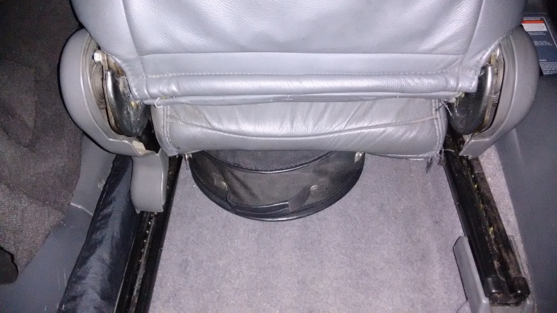

    No espaço inferior de um dos bancos utilizo para guardar um kit de ferramentas. No espaço inferior do outro banco coloco várias garrafas PET 2 litros como estoque de água.

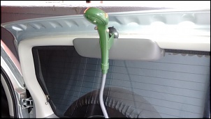

    O próximo projeto agora é adaptar uma tenda com as laterais fechadas, que se acopla a porta traseira da tracker, quando esta estiver aberta, para formar uma área para cozinhar ou tomar banho. Para tomar banho comprei uma Ducha 12V

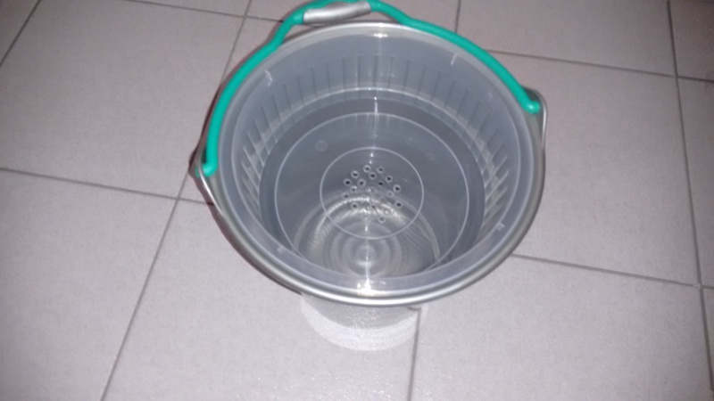

    Como pia para lavar louça utilizo um 2 baldes:

    Na primeira versão das cortinas utilizei plástico bolha aluminizado (alumínio de um lado e branco do outro) que é destinado a isolamento térmico de telhados, porem como ficava um pouco irregular e algumas frestas na versão seguinte (últimas fotos) utilizei carpete que se prende aos velcros adesivos colados às molduras das portas. Esta última versão ficou bem melhor, sem nenhuma fresta ou passagem de luz. Mesmo no dia o interior do veículo fica totalmente escuro.
    Esta adaptação só não servirá para quem for muito alto ou muito pesado. Para meu porte, que tenho 1,70m e +/- 85kg está servindo perfeitamente e é bastante confortável.
    Alguns colchões infláveis possuem uma ondulação que atrapalha o conforto. Para contornar este problema coloquei algumas camadas de edredon por cima do colchão.
    Outro problema do colchão inflável é que o atrito do vinil com as laterais do carro produz um ruído desagradável. Para resolver este problema coloquei uma capa de tecido cobrindo o colchão inflável; desta forma o ruído acabou.
    Esta adaptação também pode dar certo em outros veículos. É questão de fazer experimentos e usar um pouco de criatividade.
