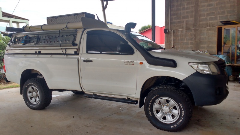

    quintaes
    1 Anexo(s)
    Realmente o Fernando falou em pontos que sempre achei...
    Em se tratando de veículos para dar andar em lugares onde o S10 é difícil, fica inviável optar por veículos de 2012 em diante.
    Tenho minha estrutura em cima de uma hilux cabine simples que dá conta dos meus objetivos "camping selvagem".
    Já se vão dez anos que rodo pelo Brasil com minha camicleta.rsrs
    Quanto ao Camper Duaron, é um projeto bem legal, mas o peso para os lugares que gosto de passar fica inviável..
    A capota que coloquei na minha viatura eu removo ela toda as vezes que chego da viagem. Em meia hora tá tudo pendurado no teto da minha garagem.Anexo 543692 Abraços,
    Marcos Quintaes.
