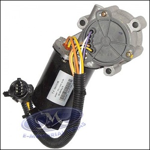

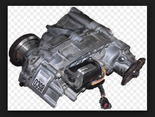

Fica junto a caixa de transferência, no meio do jipe. Se vc tiver proteção vai precisar tirar...
No meu caso, foi como no do Gustavo, foi só limpar bem utilizando limpa contato...
Nunca mais deu problema... E olha q sofri para descobrir, troquei sensor (pirulito), e na ofina olharam mais um milhão de coisas e testes... e o problema era só limpa contato...
Abraço;;;
Anexo 548755
