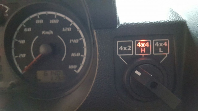

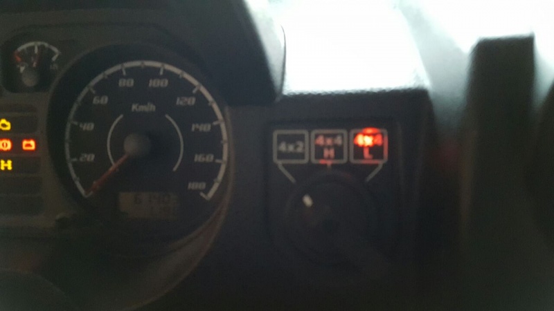

Ola pessoal, percebi que meu troller 2010 ao ligar nao estava apagando as luzes de 4x4 e reduzida do painel aleatoriamente ao desligar e ligar novamente apagava normalmente, fazendo um passeio por areia fofa usando a reduzida com a minha esposa dirigindo ao parar ela puxou o freio de mao na areia, na saida eu sai com o carro e nem vi freio de mao pois nunca tive essa ideia hahahahaha, sai com o carro da areia cerca de 15 metros ao chegar em um terreno mais argiloso fui passar para a 4x4 e nada de sair da reduzida nem piscando no painel ficava, desliguei e liguei o carro novamente tentei de tudo e nada. E do nada deu um estalo alto e o carro foi para a 4x4 ou para 4x2 agora nao lembro, ai percebi o freio de mao fiquei puto cmg, puto com a mulher, puto com o carro etc. gostaria de saber se pode ter sido o uso com o freio de mao que acarretou isso ou o motor de acionamento que realmente nao quis passar e meio que pulou pra 4x4 ou 4x2 na hora q estava tentando acionar.
detalhes: a luz da 4x4 e reduzida no painel nao apagam as vezes ou demoram a apagar esse problema ainda continua
o meu freio de mao nao segura nada tanto que nem percebi no dia
nao tentei mais nada depois da ocorrencia e uso o carro no dia a dia e nenhum sintoma nada de diferente.
sempre aciono tracao parado
e a reduzida pe no freio e embreagem.
obrigado pessoal.

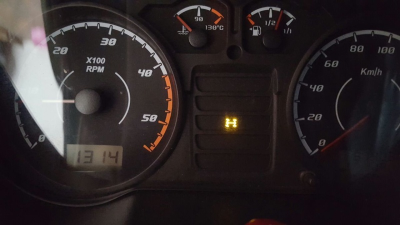

Boa tarde Amigos, sou um novo proprietário de uma Troller 09/10, com baixa experiencia no veículo e estou relatando um problema, se alguém puder me ajudar agradeço.

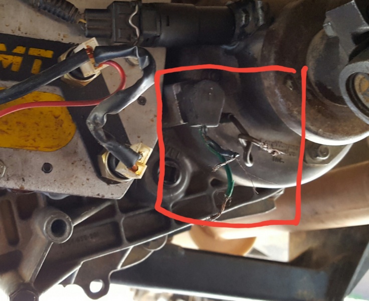

estou com a luz no painel acessa continuamenteAnexo 534572 e estou desconfiado que seja o sensor da caixa, eu comprei a Troller e ela já tinha o acionamento mecânico da 4x4 e reduzida e observando na caixa de transferência tem este sensor com os fios cortados e soltos conforme a foto:
Anexo 534573
como faço para ajustar isso, esta luz do painel é referente a este sensor? tem como ligar para resolver, (o soquete original que sai destes fios não tenho..macho...) vi que tem o outro lado (fêmea) do conector solto .

isso q você destacou na foto é o sensor de movimento do sistema de acionamento, não sei como funciona a adaptação do sistema da EMT Carraro q é o q foi instalado no seu jipe, mas como tem uns plugs elétricos deve ter uma ligação com o painel, procure a EMT Carraro q talvez eles possam te ajudar.
Obrigado Amonluna... falei com o Carraro e com o sistema dele ta tudo certo, as luzes do 4x4 e reduzida acendem no botão do acionamento do elétrico que acende quando aciona o mecanico, ai ta tudo OK...
Anexo 534627Anexo 534628
o que me intriga é a luz do painel que fica acessa diretaAnexo 534629, mesmo ele estando no 4x2 ...vou dar mais umas pesquisadas. Valeu!
Quanto instalei o sistema de alavanca Easytraction (concorrente do EMT Carraro), ficou uma luz acesa no painel. Para apagar, bastou retirar o módulo eletrônico da tração, que fica sobre o módulo da injeção, atrás do porta-luvas.
