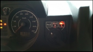

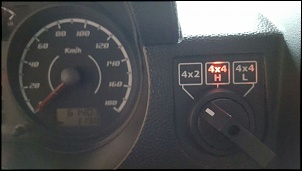

    Ola pessoal, percebi que meu troller 2010 ao ligar nao estava apagando as luzes de 4x4 e reduzida do painel aleatoriamente ao desligar e ligar novamente apagava normalmente, fazendo um passeio por areia fofa usando a reduzida com a minha esposa dirigindo ao parar ela puxou o freio de mao na areia, na saida eu sai com o carro e nem vi freio de mao pois nunca tive essa ideia hahahahaha, sai com o carro da areia cerca de 15 metros ao chegar em um terreno mais argiloso fui passar para a 4x4 e nada de sair da reduzida nem piscando no painel ficava, desliguei e liguei o carro novamente tentei de tudo e nada. E do nada deu um estalo alto e o carro foi para a 4x4 ou para 4x2 agora nao lembro, ai percebi o freio de mao fiquei puto cmg, puto com a mulher, puto com o carro etc. gostaria de saber se pode ter sido o uso com o freio de mao que acarretou isso ou o motor de acionamento que realmente nao quis passar e meio que pulou pra 4x4 ou 4x2 na hora q estava tentando acionar.
    detalhes: a luz da 4x4 e reduzida no painel nao apagam as vezes ou demoram a apagar esse problema ainda continua
    o meu freio de mao nao segura nada tanto que nem percebi no dia
    nao tentei mais nada depois da ocorrencia e uso o carro no dia a dia e nenhum sintoma nada de diferente.
    sempre aciono tracao parado
    e a reduzida pe no freio e embreagem.
    obrigado pessoal.

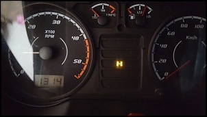

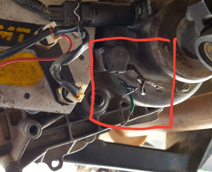

    Boa tarde Amigos, sou um novo proprietário de uma Troller 09/10, com baixa experiencia no veículo e estou relatando um problema, se alguém puder me ajudar agradeço.
    estou com a luz no painel acessa continuamenteLuzes do 4x4 4 reduzida-luz-painel.jpg e estou desconfiado que seja o sensor da caixa, eu comprei a Troller e ela já tinha o acionamento mecânico da 4x4 e reduzida e observando na caixa de transferência tem este sensor com os fios cortados e soltos conforme a foto:
    como faço para ajustar isso, esta luz do painel é referente a este sensor? tem como ligar para resolver, (o soquete original que sai destes fios não tenho..macho...) vi que tem o outro lado (fêmea) do conector solto .
    obrigado pela ajuda!

    Amigo, duvido muito q usar a reduzida com o freio de mão puxado cause qualquer dano ao sistema de acionamento, só força o sistema de transmissão e desgasta as pastilhas traseiras, seus sistema de acionamento da tração deve tá precisando de uma revisão, se tiver q trocar alguma coisa cara pense antes em botar um sistema de acionamento manual, bem melhor e confiável.

    isso q você destacou na foto é o sensor de movimento do sistema de acionamento, não sei como funciona a adaptação do sistema da EMT Carraro q é o q foi instalado no seu jipe, mas como tem uns plugs elétricos deve ter uma ligação com o painel, procure a EMT Carraro q talvez eles possam te ajudar.
    T4 2003 - Sprint 2.8 + FSO 2405A + Easytraction "KIDURO!"

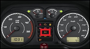

    Obrigado Amonluna... falei com o Carraro e com o sistema dele ta tudo certo, as luzes do 4x4 e reduzida acendem no botão do acionamento do elétrico que acende quando aciona o mecanico, ai ta tudo OK...
    Luzes do 4x4 4 reduzida-img-20160818-wa0019.jpgLuzes do 4x4 4 reduzida-img-20160818-wa0021.jpg
    o que me intriga é a luz do painel que fica acessa diretaLuzes do 4x4 4 reduzida-img-20160818-wa0023.jpg, mesmo ele estando no 4x2 ...vou dar mais umas pesquisadas. Valeu!

    Quanto instalei o sistema de alavanca Easytraction (concorrente do EMT Carraro), ficou uma luz acesa no painel. Para apagar, bastou retirar o módulo eletrônico da tração, que fica sobre o módulo da injeção, atrás do porta-luvas.

    Colega, pode ser 2 coisas. Mal contato no conector da tração, nada que um limpa contato não resolva, ou mal contato no "pirulito" que é o sensor de posição da tração. O meu 2012 também está indicando errado. Vou sugerir uma coisa que no meu caso deu certo. Procure andar na terra e vá acionando a tração e desligando varias vezes. Como não uso a tração regularmente o sensor pode ficar preguiçoso. Liguei na Troller e me passaram um preço de 400 reais. Tem no paralelo por 250. Se começar a incomodar muito vou partir para a troca que é bem simples.Estou no segundo troller, pois já tive um 2007 que quando chovia começa a indicar errado também (nos 2007 tinha problema com a localização da caixa de fusíveis).

    LHNeves, suas indicações são válidas para o Troller original, mas o do Erlon teve todo o sistema de acionamento eletronico substituido por um sistema mecanico de alavanca, que possui sinalização luminosa própria. Assim, as luzes do painel devem ser desativadas.
