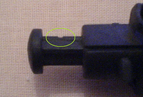

    Sensores dos pedais
    Boa noite amigos trolleiros.
    Gostaria de deixar minha contribuição:
    Após trocar algumas vezes os sensores dos pedais da embreagem e freio descobri um pequeno problema nos sensores da marca MARFLEX:
    Esses sensores já saem de fábrica com um pequeno buraco na haste. Com o passar dos dias o sensor acumula alguma poeira, cria alguma folga e começa a travar justamente no pequeno buraco, funcionando às vezes sim e às vezes não.
    Existe outra marca: 3-RHO que também fabrica o mesmo sensor.
    Os sensores da marca 3-RHO não possuem o buraco na haste.
    Depois que substituí os 2 sensores nunca mais tive problemas.
    Fiz algumas imagens para tentar ilustrar:
