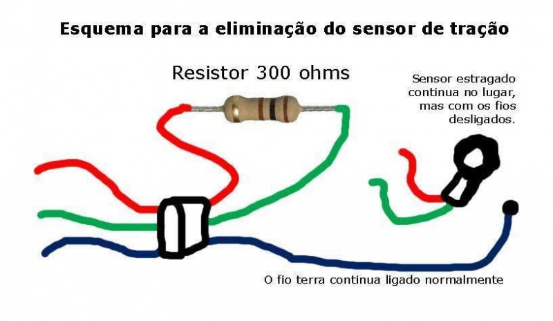

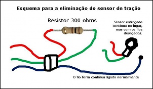

    Pessoal, dando uma geral no sistema de engate da tração percebi q existem 2 sensores (acho q são sensores) na caixa de transferencia, um deles é o eletromagnético (acho q é o tal do pirulito), esse tem uma pequena ponta de metal e tava com um pouco de limalha grudada, alguém sabe p/ q serve?
    parece q esse é q sempre dá defeito e custa entre 150 e 200 reais, um amigo me mostrou um esquema p/ burlar a necessidade de compra desse sensor. Alguem já viu isso? pode dar merda essa substituição?
    pelo q entendi trocar o sensor pelo resistor vai dar uma tapeada na central, informando q tá tudo bem com os tais 300 ohms.
    o meu motor da caixa de transferencia tá funcionando, foi testado na bancada e tá vivo e com muita força, dai tô pensando q meu problema pode ser o sensor pirulito, e se for mesmo acho q vou testar trocar o sensor pelo resistor.
    existe também outro sensor, esse tem umas engrenagens de plastico na ponta, não tenho certeza mas me pareceu um sensor de velocidade ou de movimento do eixo-cardã traseiro, alguém sabe se é isso mesmo? pra q ele serve? tem relação com o problema da tração q não liga?
    Abraços e obrigado pela ajuda

    Primeiro veja o valor do seu sensor de velocidade com um multímetro na escala de resistência , deve dar aproximadamente 300 ohms. Se não conseguir medir nada é pq está com defeito e aí pode usar o esquema acima sem problema, desta forma ele vai "enganar" o sistema, apagar as luzes e engatar a tração. Pode fazer sem medo que não dá nenhum problema, apenas faça um bom isolamento após fazer isso.
    Augusto, comprei resistores de 330ohm x 1W e 330ohm x 2W, posso usa-los também?
