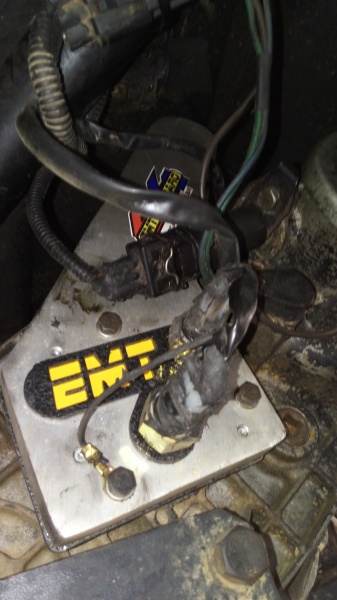

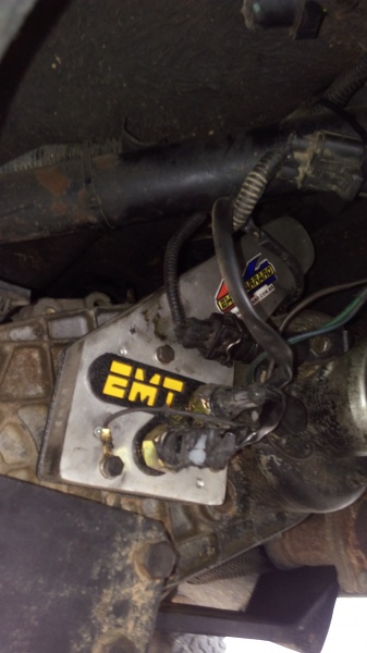

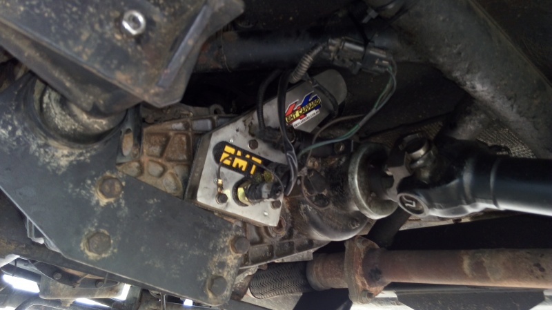

    Segue as fotos do Engate Mecânico da Carraro, além dos engates, tração e reduzida funciona o neutro, quando preciso é ótimo, a única diferença que se tem é da alavanca, pois é no tranco, mas bem leve e tranquilo de realizar, e aquelas luzes do seletor fica funcionando, como sempre, a unica diferença é que no neutro acende o 4x4 e reduzida, estou contente......vamos ver daqui um ano.....Abraços Thurma.....
