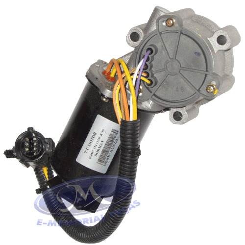

    Por algum motivo o motor elétrico parou na posição Neutro da caixa de transferência. Embora o botão não tenha essa opção, a caixa tem um neutro, tanto é que quando se instala o sistema de alavanca vc ganha a possibilidade de deixa-la no neutro.
    06/09/2012
    Itanhandu/MG
    145
    Obrigado Walter. Será que alguém tem um tutorial que mostre com fotos como se desmonta o motor e os componentes do 4x4? Moro numa cidadezinha muito pequena e aqui os eletricistas tem até medo de colocar a mão nesses trecos. rsrsrsrs
