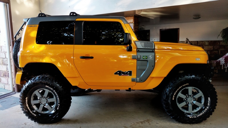

    Peguei o meu 15/15 no fim de setembro do ano passado. Na revisão de 5 mil km precisei trocar 1 pivô do munhão, que estava com um pouco de folga e como iria viajar, resolvi trocar logo.
    Além disso, quando tinha aproximadamente 10 mil km, os parafusos que seguram o cavalete da pinça de freio traseira direita bambearam após andar um longo tempo em estrada de terra. Reapertei tudo com locktite e resolveu.
    Hoje o carro está com 18 mil km e não apresentou mais nenhum problema.
