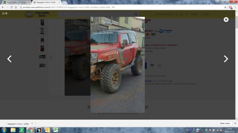

    pessoal, alguém sabe a marca desse bagageiro ou onde encontro?Anexo 549559
    Original. Na concessionária tem. Pelo menos aqui no RJ tem.
    obrigado Homero
