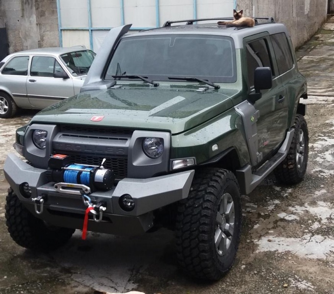

    1 Anexo(s)
    Olá pessoal !
    Adquiri recentemente um Troller da nova geração e até agora só tive problemas com o mau atendimento da Concessionaria na hora da entrega do veiculo, o que leva a pensar sobre como será ter que "conversar" com a concessionaria na hora que o carro der uma pane.
    Fora isso, o carro é excelente !
    Às vezes percebo um mal funcionamento no ar condicionado que às vezes para de funcionar....parece estar engasgado com alguma coisa.
    http://www.4x4brasil.com.br/forum/at...d=525277&stc=1

    Sergio c
    Schebeski, mas que gato folgado em cima do Troller kkkkkkk, pergunta p ele se não quer um guarda-chuva, um cafézinho heheheh.
