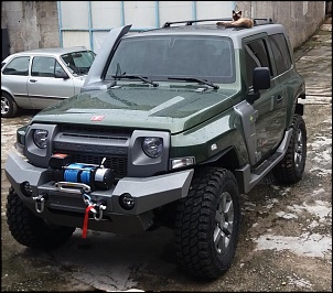

    O meu está virando 8 mil km essa semana. Até agora tudo perfeito!
    Nada a reclamar!
    Abs.
    Miniaturas de Anexos Miniaturas de Anexos Novo Troller 2015 e os problemas do dia-dia-20151226_074451.jpg

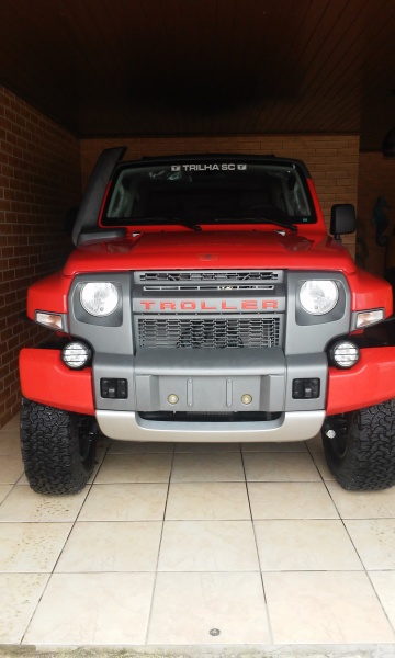

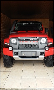

    Boa noite pessoal, acabei de comprar um Troller 15/16
    Carro absurdamente forte, tenho uma xTerra mas nem se compara.
    Rodei 500 km até agora e o único problema que apareceu foi a pintura do snorkel descascando.
    Miniaturas de Anexos Miniaturas de Anexos Novo Troller 2015 e os problemas do dia-dia-img-20160303-wa0002.jpg   Novo Troller 2015 e os problemas do dia-dia-20160303_143421.jpg
