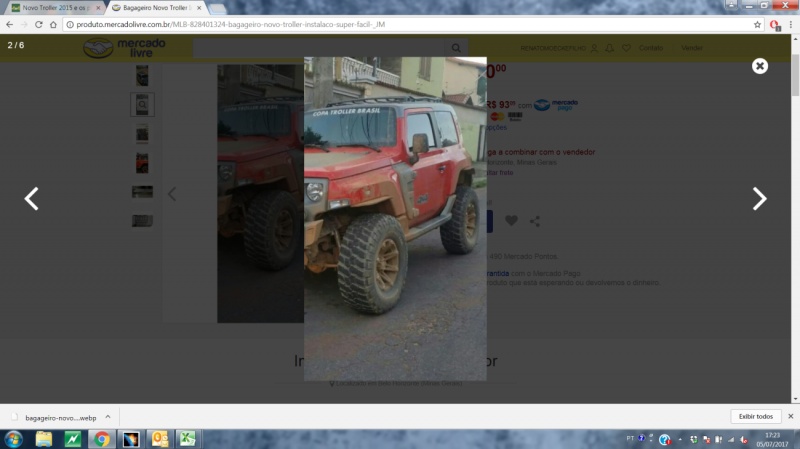

    147
    pessoal, alguém sabe a marca desse bagageiro ou onde encontro?Novo Troller 2015 e os problemas do dia-dia-bgg.jpg
    Original. Na concessionária tem. Pelo menos aqui no RJ tem.

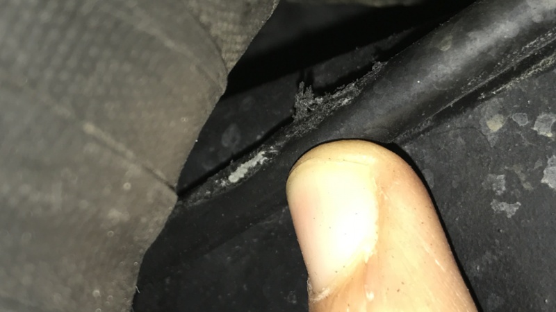

    Pessoal Muita atenção para o Recall agora de Julho/17, realmente é uma falha séria....
    Como não tive paciência de esperar o Recall, eu mesmo troquei a braçadeira e avaliei os danos no duto de aluminio do freio.
    Apenas evitei o pior, que é o rompimento do Duto, porém como achei q foi avariado irei fazer a troca.. Segue foto....
    OBS: MEU CARRO TEM APENAS 17 MIL RODADOS... Peço que carros mais rodados tenham bastante atenção pra não sofrerem acidentes até o Recall..
