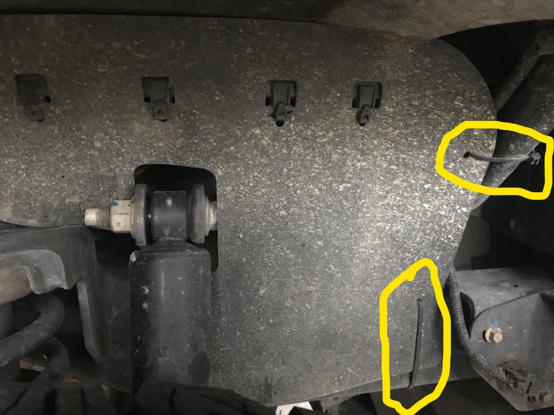

  • 14/11/2019, 07:58
    Rein@ldo
    2 Anexo(s)
    Prezados(as),
    seguem as fotos dos reforços que fiz com abraçadeiras de nylon, na borracha do para-lamas e tubo de medição do nível do óleo do motor do Novo Troller 2015...
    Para-lamas: a pressão do vento, em velocidade, força a borracha nas presilhas originais até romper. Apos acontecer comigo em um dos lados, fiz este reforço nos dois e já rodei mais de 50.000 km sem problema.
    Anexo 569701
    O cano de medição do nível do óleo do motor: é de plástico e costuma romper na fixação (ponto vermelho), após acontecer isso na última viagem e ficar bambo, reforcei, com abraçadeira de nylon (circunferência em amarelo), e está firme e forte.
    Anexo 569702
    Para evitar o rompimento da peça na fixação, aconselho que façam este reforço.
    Abraços!
