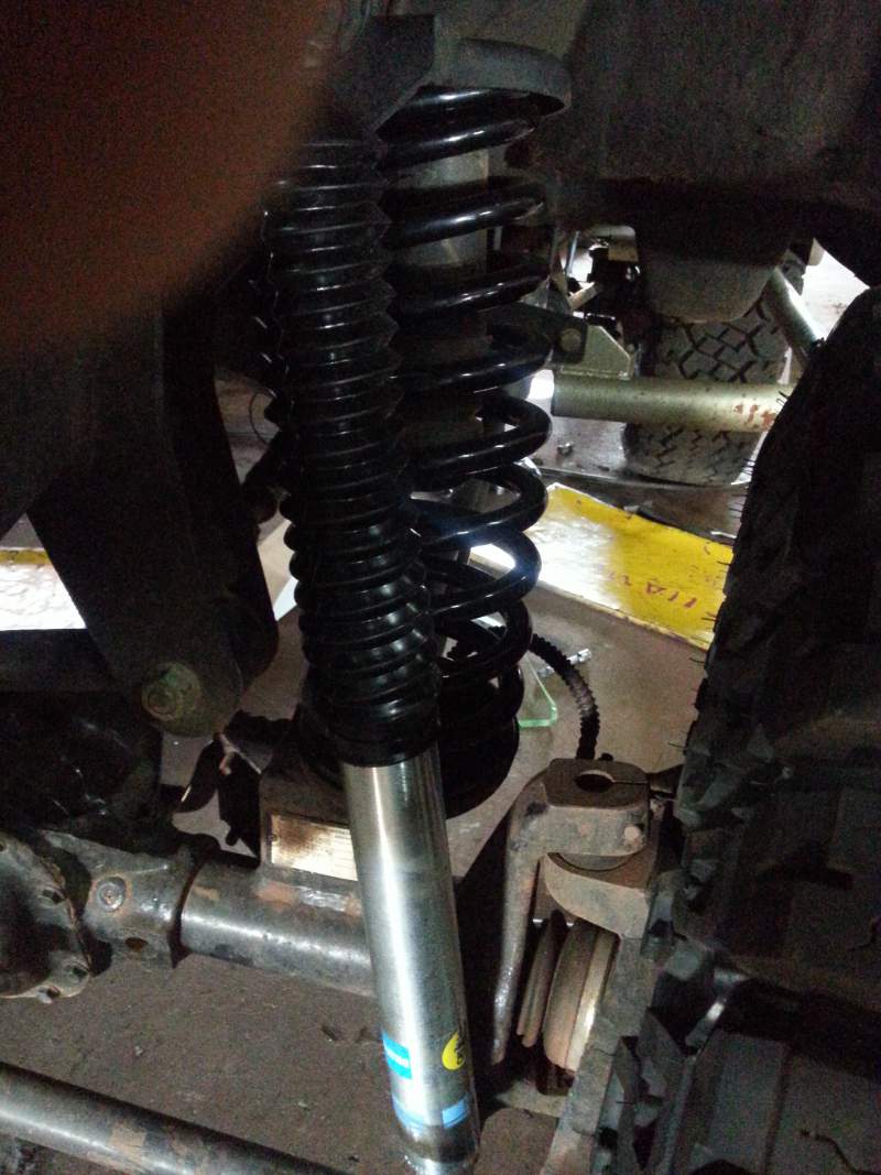

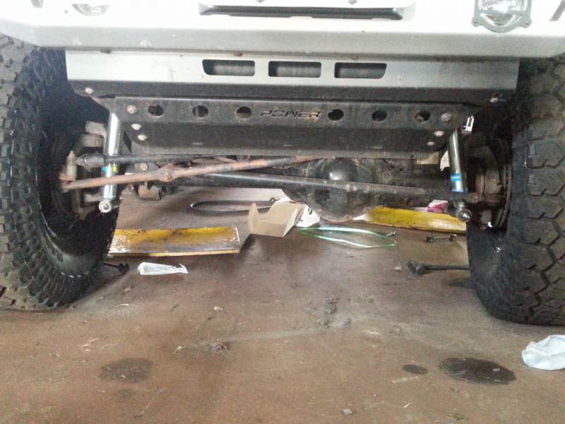

    3 Anexo(s)
    amortecedor no lugar,
    mas não deu pra tirar a foto do parafuso conforme falei ,porque o mecânico montou enquanto não estava la.
    agora vem os ajuste na suspensão pra dai começar a rodar :safari-rig:
    depois posto as impressões.
    Anexo 398976Anexo 398977Anexo 398978
