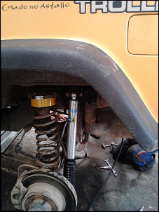

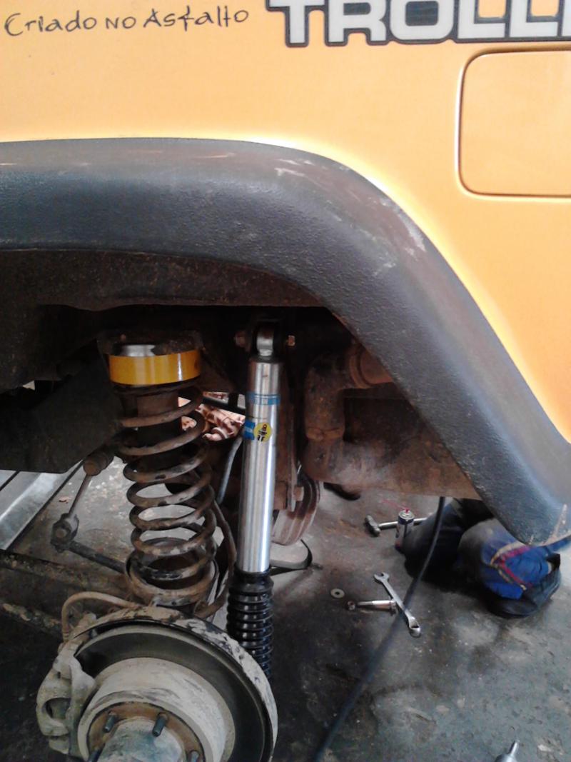

    Como muitos relatos que ja acompanhei aqui... eu tambem andava insatisfeito com o conforto do carro... ate q resolvi investir na suspa do meu T4 2008...
    Imaginava não haver solução para tornar o Troller mais confortavel... pois todos relatos que li nao eram muito animadores...
    Depois de muita pesquisa sobre amortecedores alternativos de baixo custo(S10, MB1113) e outras opçoes melhores e mais caras(Rancho, offShox, Procomp)... optei pelos Bilstein... pois tive a oportunidade de alguem trazer para mim direto dos EUA...

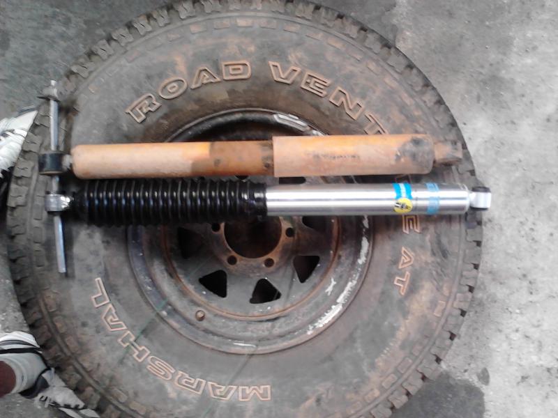

    O modelo escolhido foi o Bilstein 5125 de 10"... ou seja... 66cm de abertura... o que corresponde à 6 cm a mais que o original do Troller(Monroe)...
    Com eles, precisaria fabricar calços de 2" pra compensar o ganho de curso...
    Eu nunca conheci ninguem em minha cidade que tenha esses amortecedores... e no forum vc nao encontra informacao suficiente sobre Bilstein em Troller...
    Parecia loucura... investir cegamente uma grana preta em amortecedores que ninguem tinha ou conhecia... sem possibilidade de andar em um carro equipado com eles para poder decidir antes... fui na fe e na coragem...
    Eu ja imaginava que o carro iria ficar + alto, principalmente por causa do calço... mas o que eu estava mais curioso era sobre a diferença q esses amortecedores iriam propiciar que justificassem seu alto custo sob os ja conhecidos offShox...
    Com eles instalados no carro... so tenho uma coisa a dizer... P#$Q#$P o negocio é violento D+ ! kkkk
    Nao imaginava que o Troller poderia ficar tao confortavel como ficou...
    As primeiras impressoes estao sendo otimas!
    O carro nao balança igual um Sedan antigo... esta firme e macio ao mesmo tempo... sem comparação!
    Na estrada... andando a 120-140... os buracos simplesmente viram leves imperfeiçoes na pista...
    Ainda nao testei na trilha... rodei apenas numa estradinha de terra com algumas pequenas erosoes... mas pelo que deu pra sentir ate agora... imagino que dê pra deixar a namorada dormindo no banco do passageiro enquanto a trilha come solta heheh
    Vai ai umas fotos da empreitada
    Vou medir direto o que ganhei de altura... e posto mais fotos depois...
    Quem tiver esses amortecedores e quiser dar seu relato... fique a vontade... seria legal iniciarmos uma base de conhecimento sobre esse amortecedor aplicado no Troller
    Eh isso ai galera!
    Abração

    Show, Fred!! Agora que ganhou altura, já pode colocar uns 35" aí né..
    Aqui, é impressão minha ou estão faltando uns 2 prisioneiros do semieixo traseiro?

    ohh :P
    no proximo jogo de pneus... certeza q vai ser um 35" com bead :P
    bem observado... agora olhando pela foto... parece q esta sem msm kkk
    quarta agora já to com revisao marcada... dar um geral na mecanica...
    outra facada hehehe
    valeu d+

    Detalhe interessante... o amortecedor original do troller... se vc comprimi-lo ate o maximo... ele nao volta sozinho...
    Diferente do bilstein... que vc aperta ele e ele volta pra posição aberta...
    Isso faz uma diferença tremenda !
