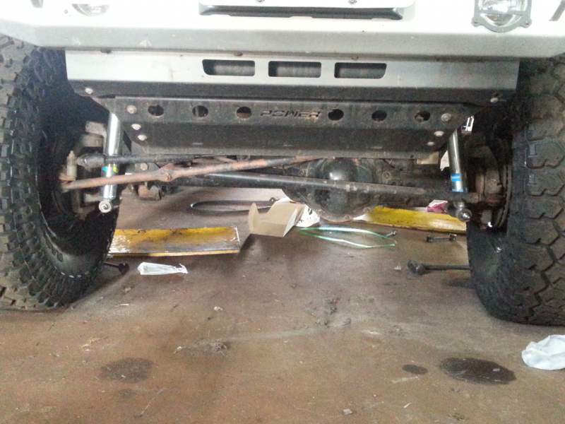

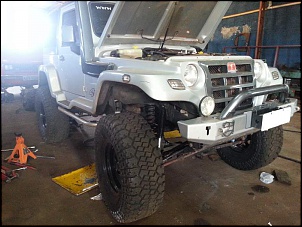

    amortecedor no lugar,
    mas não deu pra tirar a foto do parafuso conforme falei ,porque o mecânico montou enquanto não estava la.
    agora vem os ajuste na suspensão pra dai começar a rodar
    depois posto as impressões.

    Quais seriam os ajustes Jaime?
    Você está usando as molas com 3" a mais?
    Seus pneus são 35"?
    Posta uma fotos do seu carro de lado, pois é exatamente o que quero fazer no meu.
    E ah, posta também o que achou do novo amortecedor!

    Terminamos de montar no final da tarde vamos colocar na rampa amanhã pra ver oque pode precisar de ajuste
    Talvez flexivel de freio,panhard e sistema d direção etc...
    Certeza por enquanto que vamos mexer freio d mão
    To usando molas 3" maiores com bieletas regulaveis
    Os pneus sao 37"
    Amanhã mando notícias do servico
    E fotos claro
