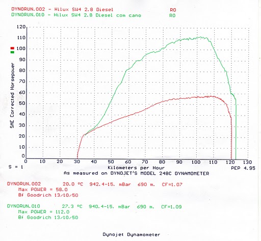

A minha ta com 1kg e intercooler. Realmente foi o Mauricio que fez. Ele falou que fica com uns 130 cv. No site dele tem um teste no din com uma pickup 2.8 que marca 136 cv. Entre no
link, clique em fotos. Tem as fotos de uma 2.8 de um forista e nos vídeos onde marca toyota Hilux 166 cv na verdade tem o vídeo da 2.8 com 136cv.
A do Renato marca 112 mas acredito que deve estar com 0,8 kg e sem intercooler. Já deve ficar bom, pouca coisa a menos que as 1ktz (td 3.0). A minha anda mais que a 98 do meu cunhado mas tb esta mais reduzida pois não mexi na relação. Ficou um coice legal. O Mauricio tem bastante experiencia e disse que com intercooler da para por 1 kg que aguenta tranquilo. Realmente até agora tudo bem.
