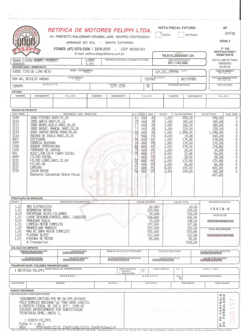

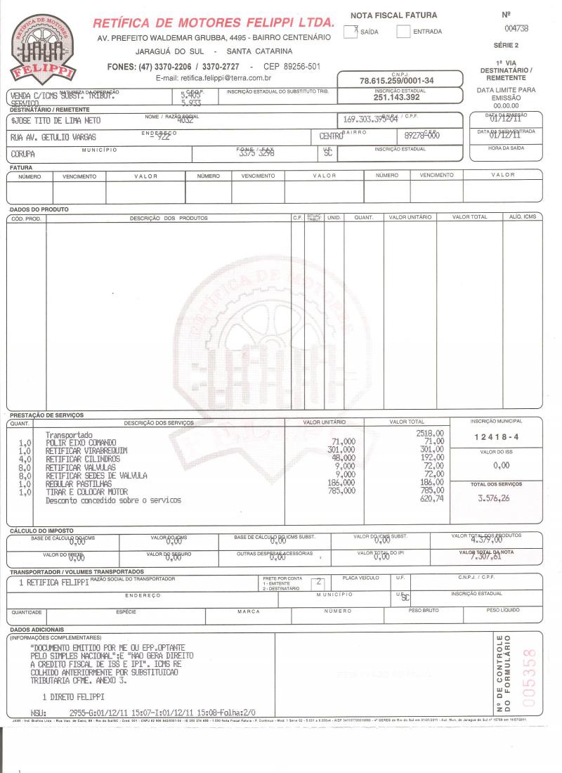

Boa noite companheiro, recentemente fiz o motor de minha SW4 98, e já rodei 25.000 depois de feito. meu custo ficou em torno de R$ 8.000, com a bomba injetora e jogo de bicos. vou ostar as NF para referencia.
Boa sorte.
Anexo 375071Anexo 375072
