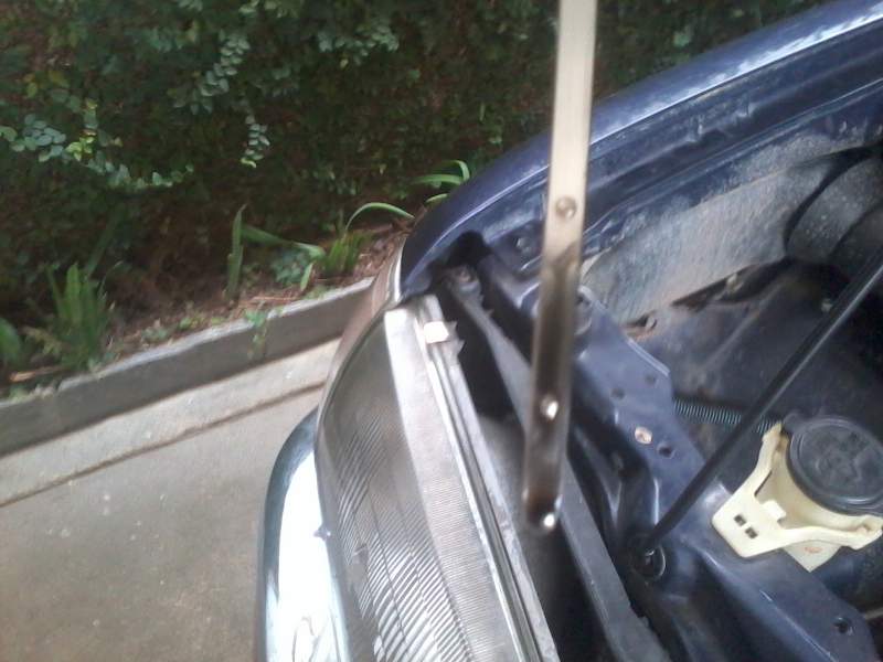

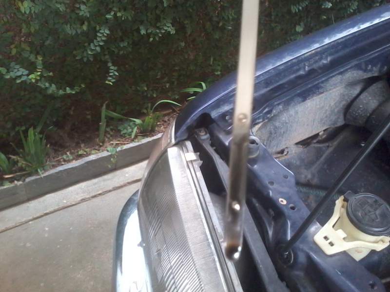

Galera, vejam como está o óleo na vareta depois que rodei cerca de 1200 km (após a turbina e a bomba injetora serem revisadas)Anexo 394546Anexo 394547
Devo parar o carro pro meca abrir o motor ou essa quantidade que baixou é normal?

Me pareceu normal Doderf...julgando que estava na marca superior e desceu uns 2mm.
O motor foi refeito...rode uns 10k pra assentar o motor, sem forçar...depois disso deve melhorar.
Qual óleo voce usa? Eu uso Top turbo.
Tb uso o top turbo, Sandro. Minha preocupação é a garantia da retífica acabar... Embora o mecânico passou a ser meu amigo e acho que não cobraria NADA mesmo se desse bronca depois de um bom tempo.
