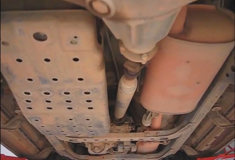

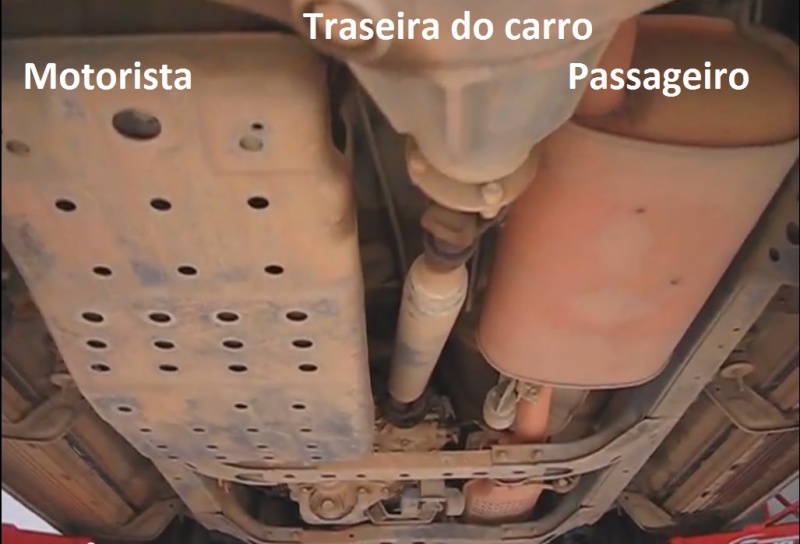

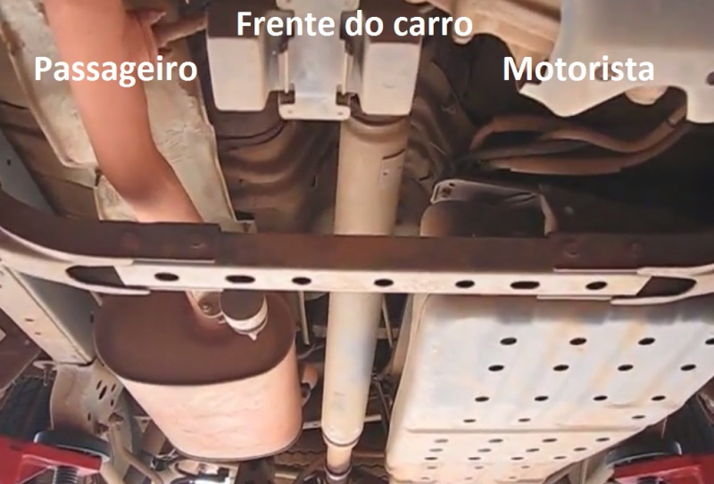

    Senhores, já li sobre este assunto. Nossas SW4 tem uma diferença entre as molas dianteiras porque em um lado fica o motorista e o tanque de combustível. Sendo assim foi projetada para haver um equilíbrio de peso, ai esta a diferença.

  • #945
    Então a mola maior não teria que ser a esquerda, do lado do motorista e do tanque ???

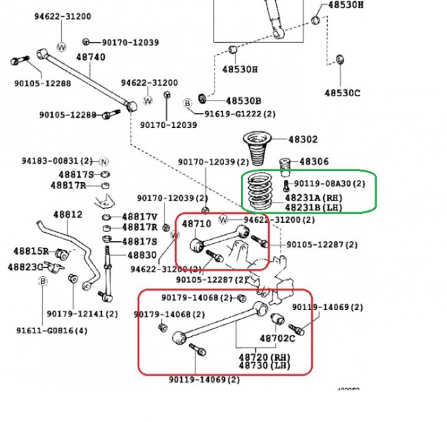

    Colaborando um pouco mais (suspensão da Sw4 1998),
    além da mola dianteira a TRASEIRA tem diferença, 48231A(RH) DIREITA e 48231B(LH) ESQUERDA. exatamente para compensar o tanque de combustível.Molas para SW4.-susp_sw4.jpg

    Prezado Zezos,
    Depois de toda a pesquisa, e conhecimento adquiridos pelo Guru Dr. Guilherme sobre o assunto MOLAS SW4, eu acho que ele vai ficar bravo......kkkkkkk...Brincadeira, pois o cara além de tudo é um gentleman.
    No Post #844, você pode observar que a diferença de comprimento é apenas para as Molas Dianteiras.....Na citação que fiz logo acima, faltou reforçar que a diferença de comprimento seria apenas para as MOLAS DIANTEIRAS.
    As Molas Traseiras, à princípio, digo a principio, porque eu também procurei em vários catálogos e Manuais de Toyotas mundo à fora, e não vimos nada que pudesse indicar para diferença de comprimento nas Molas Traseiras....
