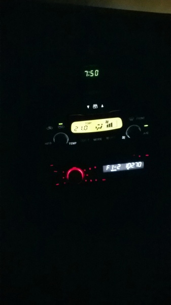

    Instalei ontem, comprei os LEDs no ML mesmo. Para o Ar condicionado digital são necessárias 4 lâmpadas, sendo 2 "T3" e 2 "T4.2"
    Segue foto do resultado:
    Miniaturas de Anexos Miniaturas de Anexos Procurando a primeira HiluxSW-wp_20161103_007.jpg

    Ficou ótimo Rob_Scheiwe!
    Terminei fazendo a encomenda na Css. Aguardando chegar. Agora outra dúvida: o botão do vidro elétrico da tampa da mala está bem aceso. Havia perguntado na Css e me falaram que não acende... Pelo visto estavam errados. O seu já acendia normalmente ou só depois desta troca?
