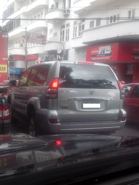

    Olhem o que eu encontrei rodando pelas ruas de belém-PA hoje
    Anexo 449034
    Anexo 449035
    Estava seguindo na avenida quando notei o símbolo da toyota mas não reconheci o carro, assim que fui me aproximando pude ler o nome LAND CRUISER, mas me causou um certo espanto a falta do estepe na porta traseira e do bagageiro de teto bem como as lanternas que achei com um efeito diferente. Ai pensei, quem será que importou a nova prado?
    Infelizmente não pude conversar com o proprietário, ele entrou na garagem e só deu tempo de perguntar se ele tinha interesse em vender o carro, e a resposta foi não rsrs
    Se eu não me engano, as Prados que vieram para o Brasil não foram com motor D4D, confere? Esta tinha o adesivo D4D semelhante ao da hilux

    Chance grande de ser importação independente. Ou pode ser carro de consulado que foi vendido.

    Nao se trata da nova Prado,a LC150 e sim da antiga 120,só que importada por algum consulado,lá fora o D4D existe ha anos na 120 e tinha essa opcao de tampa lisa que abre pra cima.

    Sim sim, não se trata mesmo da LC150, mas de longe cheguei a pensar que fosse
    Não tinha conhecimento de que a versão D4D já era comercializada há anos lá fora. É o mesmo motor 1KTZE com injenção common rail?
    No local da placa estava BRASIL e ao fazer consulta da mesma indica ano e modelo 2006
    Sim,o 3.0 D4D que roda na SW4 desde 2005 ja equipava a Prado desde 2003 lá fora.Isso só me indigna mais de terem descontinuado o carro por aqui.
