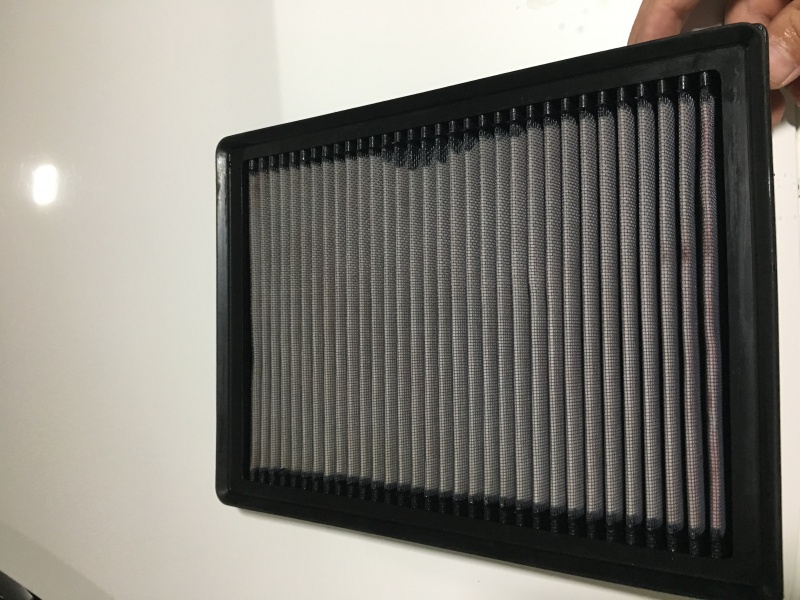

    Primeira lavagem do filtro, pouco menos de 10.000km rodados.
