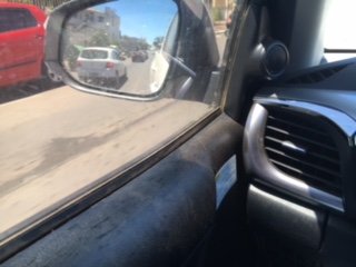

    Laramie,
    O problema na calafetação é o procedimento que é a desmontagem completa do veículo, que ao meu ver nunca mais será como a montagem de fábrica. A foto anexa é de uma SW4 que foi feito o procedimento e posteriormente na primeira chuva o veículo ficou inundado de água internamente, inclusive esta SW4 foi trocada pela Toyota para o proprietário e depois estava a venda em uma concessionária do Rio Grande do Sul. Veja as fotos da minha com somente um final de semana de uso no pó, sendo que minha propriedade é somente 18 km da cidade.Nova picape Hilux 2016-img_6650.jpgNova picape Hilux 2016-img_6625.jpgNova picape Hilux 2016-img_6626.jpgNova picape Hilux 2016-img_6627.jpg
