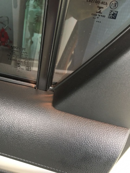

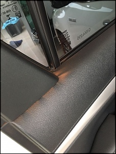

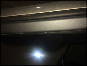

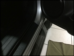

    Ai os locais onde entra poeira na minha, nao entra mais pelo suspiro da cabine porque na revisao de 10k eles resolveram o problema no suspiro, ficou so nessas partes, acredito que nessas soleiras seja de facil soluçao ate mesmo de fazer em casa as vezes...

    Acho que os trabalhadores da fábrica da hilux estão indo trabalhar bêbados pois a minha não entra naquela região da janela, parece entrar nas portas trazeiras na parte inferior....
    O negócio está bagunçado mesmo acho que aquele frotista que foi informado a levar a picape suja pela cça para correta localização dos pontos de entrada está mais correto.
    A minha parece entrar ainda menos que a sua laramie

    Então conforme combinado passei na concessionária e conversei com o gerente de pôs venda a respeito da vedação, ele me disse que veio um pessoal da fábrica (Argentina a Sinop para avaliarem pessoalmente o problema) e a fábrica desenvolveu esse quite que é composto por um difusor que não deixa o vento subir entre a cabine e a carroceria além da vedação dos pontos de entrada de poeira. Disse que já fizeram em mais de 50 picapes e me garantiu que resolve 100% o problema. Fizeram vários teste com várias picapes ( e olha que aqui tem poeira heim, é fácil achar locais para testes). Indagado sobre desmontar o carro e deixar barulhos coisas batendo ele me disse que o carro realmente e desmontado é totalmente lavado / limpo para tirar todo resíduo de poeira. Me repetiu o que o laraime disse que todas presilhas clipes e qualquer coisa nesse sentido vem zero de fábrica e o carro sai igual sai da fábrica, nada é reutilizado.
    Bem agendei minha geração pra segunda e como já começaram as chuvas só conseguirei dar um feedbacks a vocês no ano que vem quando começar a seca.
    De qualquer forma pelo tanto de Hilux que existe aqui no mt, o tanto de poeira que existe aqui e pela convicção do gerente que deu realmente a cara a tapa ( quase matei ele quando tive problema com câmbio) acho que o problema realmente foi solucionado...

    Laramie, essa poeira da soleira não fica pelo lado de fora da borracha das portas ou fica entre duas borrachas?

    Nas portas tem a borracha e na cabine, ela fica entre as 2 Sergio. Ou seja quando a porta esta fechada essa soleira fica embaixo da porta, teoricamente a poeira que entra pelos forros das portas deve entrar por essa soleira ate mesmo pelo fato da borracha da cabine nao deixar passar poeira caso contrario o assoalho da picape estaria sujo, entao acredito muito que a poeira que entra sai da soleira entra na porta e da porta espalha pelo interior. Estou pensando em eu mesmo tirar fora essa soleira e ver alguma solução basica pois 4 dias sem camioneta é complicado ainda mais agora epoca de plantio.

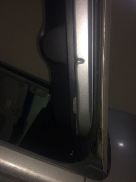

    Dei uma olhada nas soleiras da minha e está tudo limpo e faz meses que não é lavada. Mesmo trafegando em cidade acredito que alguma concentração de pó deveria existir por ali pois os estribos estão bem sujos. Tirei umas fotos por baixo das portas e dá para ver que existe uma espuma por dentro. Talvez já seja uma melhoria feita pela fábrica para evitar a entrada de pó (retirei a minha em maio).
