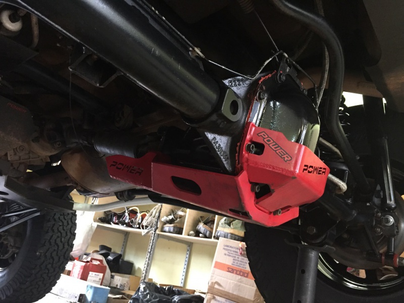

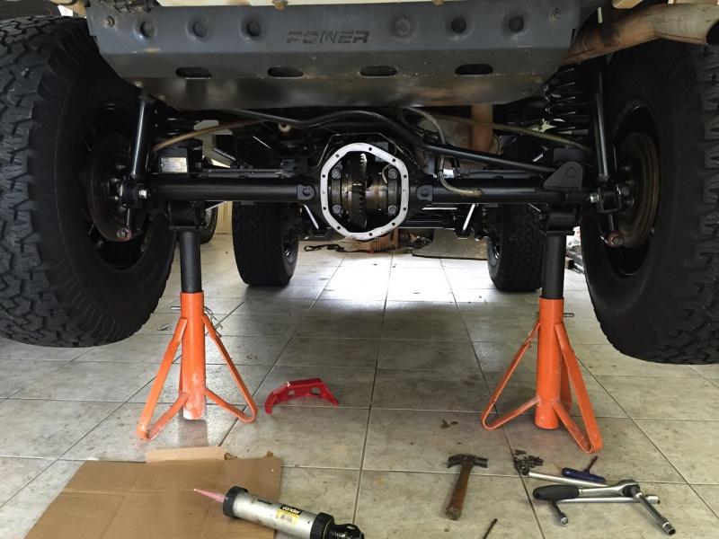

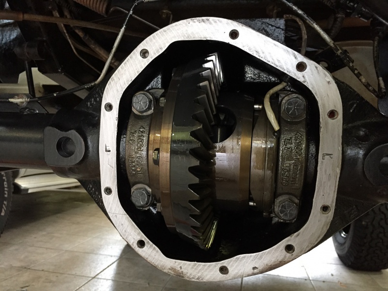

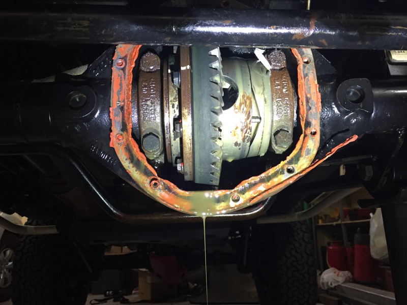

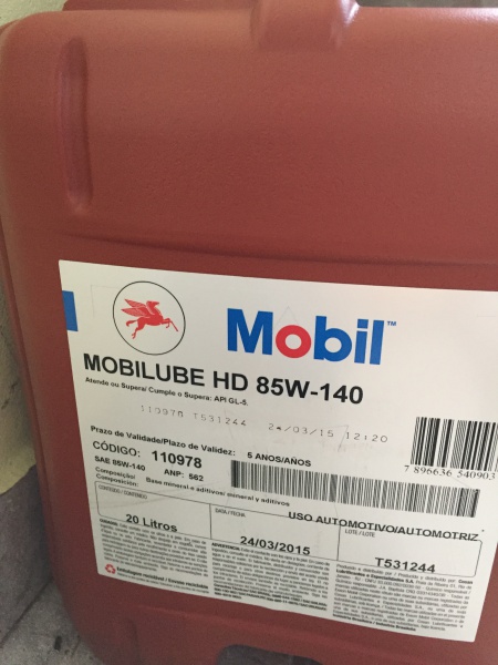

Aproveitei e pedi junto um balde de óleo de diferencial e também já troquei, mas este não requer nenhum cuidado extra com mudança do que pede no manual, apenas troca constante devido a contaminação nas trilhas, fotos do traseiro impecável e do dianteiro com oxidação que retirei toda, óleo trocado na hora certa ou talvez até com um pouco de atraso no caso do dianteiro... Comprei também uma bomba de óleo para começar a fazer em casa pois a troca é bem constante devido a contaminação nas trilhas, creio que em 2 ou 3 meses o investimento já se paga pois o custo agora deste serviço será 25% em comparação do que gastaria na casa de óleo... O óleo velho do motor e do diferencial descarto no posto e eles recebem sorrindo pois é vendido...

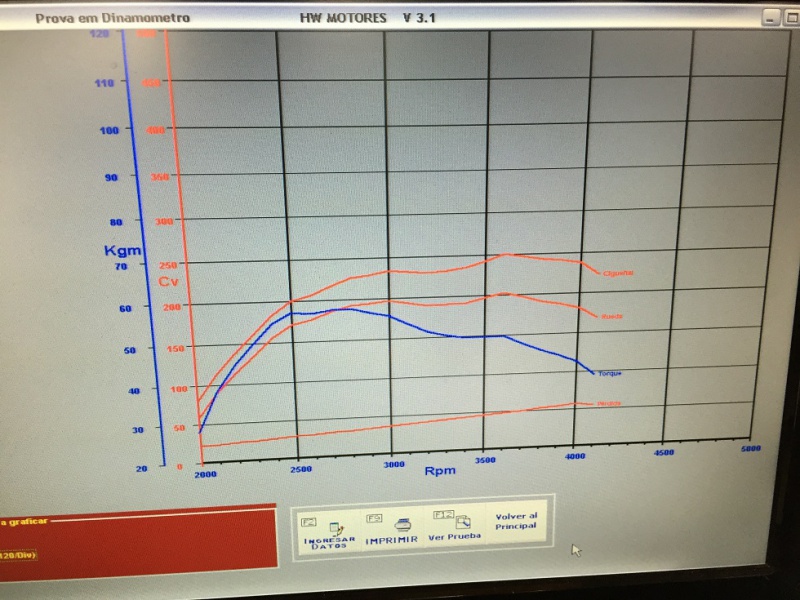

Neste tempo já reprogramei a injeção do carro, agora ele tem 250cv e 58kg de torque contra 160cv e 38kg de torque original...
Anexo 498831 Anexo 498832
Mudou da água p/ vinho o carro! Como uso pneus grandes (37"), era difícil manter 120km/h numa viagem, agora praticamente "do jeito que sobe, desce e vice-versa" em qualquer situação na estrada, nem preciso mais baixar marcha quase... Com certeza o carro anda e se mantém a muito mais de 120km/h, mas não sou insano em tentar mais que isso nesse carro, pra mim está ótimo!
