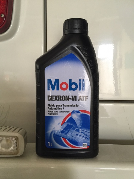

Essa S10 já está rodando com o Dexron 6 (VI) no câmbio faz uns 30.000 km e até agora nunca baixou o nível e continua na sua cor original vermelha, não deu pra testar o Dexron 6 (VI) na caixa 4X4 porque essa da firma é 4X2, mas testei na minha antiga S10 Colina 4x4 mas andei no máximo uns 5000,00 Km com a traçao engatada e ficou perfeita tbm, amanhã vou fazer a sangria do sistema da direção hidráulica e dalhe Dexron 6 (VI) tbm, depois posto as minhas percepções ok.
