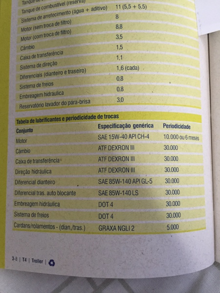

    Olhando no manual, lá pede Dexron III para cambio, transferência e direção...
    Olhando no site da Cosan / Mobil, achei este óleo:
    http://mobil.cosan.com/pt-br/veiculo...-dexron-vi-atf
    O que você acha? Será que consigo algo mais "top"? Ainda não sei avaliar este óleo... Não deu tempo de pesquisar!
    Em tempo: Dexron 5 para as 3 aplicações, será que tudo bem?
    Foto do manual...

    Pode colocar esse Mobil Dexron 6 (VI) tranquilamente no seu câmbio e na caixa 4x4, é o que há de mais top no mercado brasileiro, agora na caixa de direção eu não tenho informações se há melhoras ou não, sem contar que é muito difícil esgotar uma caixa de direção totalmente sem pegar ar no sistema, podendo misturar o Dexron III com o Dexron 6 (VI) e ai pode dar M*, em tempo, dá uma lida nesse pequeno artigo sobre o Dexron 6 (VI) ok...

    Olá Ronie, reuni umas provas que dá pra colocar o Dexron 6 (VI) tbm na caixa de direção, o próprio Captiva da GM usava Dexron II na sua caixa de direção segundo o manual da versão 2010, os proprietários foram chamados pra um Recall, porque o fluido fervia dentro da caixa, trocavam o resfriador da caixa e já adicionavam o Dexron 6 (VI) segundo o manual da versão 2013, confira abaixo os manuais e vejo o que estou dizendo, dê um localizar com a palavra Dexron pra achar mais fácil ok.
    http://www.chevrolet.com.br/content/...ptiva_2010.pdf
    http://www.dicape.com.br/novo_site/w...al_captiva.pdf
    http://carplace.uol.com.br/gm-anuncia-recall-para-o-chevrolet-captiva-nos-estados-unidos/
    Outra coisa, se eu fosse vc eu pagaria pra alguma firma especializada em DH pra trocar este fluído, pois a possibilidade de pegar ar ou umidade na caixa é grande, de acordo com este tópico:
    http://www.aventuraeoffroad.com/aventuraeoffroad/cherokee-sport-xj/851-direcao-hidraulica-duvidas-problema-12.html
    PS: A propósito, não vai sobrar quase nada de uma caixa fechada, porque vai utilizar quase 2 litros pra lavar o sistema da caixa pra retirar todo o Dexron III original que ta lá.
