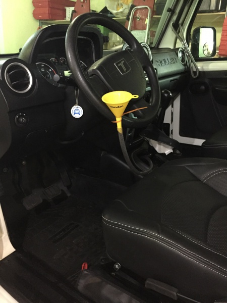

    Boa tarde Lark, você chamou na hora certa! Tava pensando em escrever mesmo...
    Troquei o óleo do cambio e da tcase na quinta feira a noite e sexta-feira já fui pra trilha...
    Impressionante como já dá para notar diferença, não é uma grande melhora, mas é fato que melhora sim...
    Como a caixa que recebi veio com simplesmente mais 12 litros, o que eu fiz:
    Drenei todo o óleo das duas caixas, levantei com o macaco para dar mais caída e escoar o máximo possível, na hora que parou de pingar coloquei 1 litro da caixa de cambio e meio litro na tcase, fechei tudo e coloquei o carro no cavalete, liguei e engatei o carro para girar um pouco e dar uma "lavada".. Drenei novamente e depois sim completei até transbordar, coube certinho o especificado no manual.
    Para ajudar, como não quis gastar com uma bomba para usar com pouca frequência, eu passei uma mangueira na coifa da alavanca do cambio e não tive nenhuma dificuldade. (Santo funil de dois reais que foi essencial no serviço).

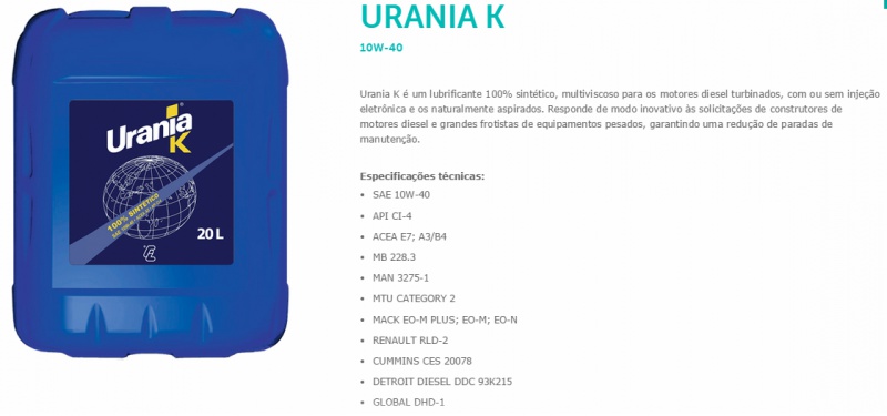

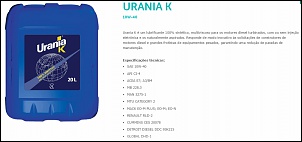

    ÓLEO P/ MOTOR
    Oleo para aguentar o tranco-oleo-sintetico-tutela-urania-k-sae-10w40-api-ci-4.jpg
    Óleo Lubrax AVANTE (100% Sintétio 10w40) aqui em Brasília é DIFICÍLIMO de encontrar!
    Encontrei apenas em 2 lugares.. na primeira loja o camarada queria 530,00 no balde de 20L.
    Na segunda loja queriam 580. Mas como era distribuidor, se usasse CNPJ caia para 450 o balde.
    CARÍSSIMO!
    Acabei comprando o Petronas TUTELA URANIA K, que também é 100% sintético e CI-4, portanto, a mesma especificação do Lubrax AVANTE. Paguei 277,00 no balde de 20L na Loja COMANDO (SOF Sul).

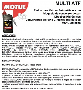

    Outra coisa super difícil de encontrar aqui em Brasília é óleo sintético da MOTUL para câmbio automático compatível com DEXRON III.
    Não encontrei o dexron III mas encontrei um MOTUL ATF Sintético compatível com a especificação Dexron III-H.
    Comprei na ômega troca de óleos de Taguatinga por 98,00 o litro (último choro... não baixou mais o preço nem com oração).

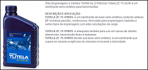

    ÓLEO P/ TRANSMISSÃO E EIXOS
    Comprei o TUTELA 75 SYNTH, que é 100% sintético. Ele é 75w90.
    Cada Litro desse óleo saiu por 45,83 reais.
