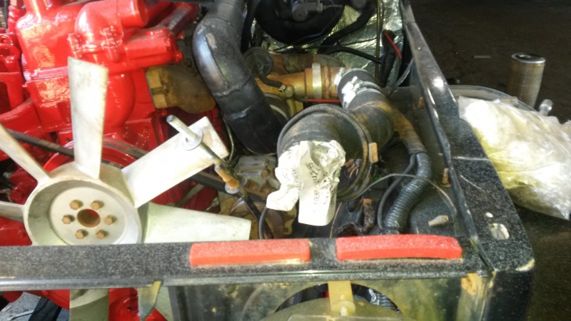

    Na minha Band, como ando em estradinhas de fazenda e de vez em quando tem que atravessar alguma água, preferi a de alumínio.
    Conforme foto:
    Anexo 447975
    antes (motor amarelo)
    Anexo 447974
    agora (motor vermelho)
