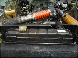

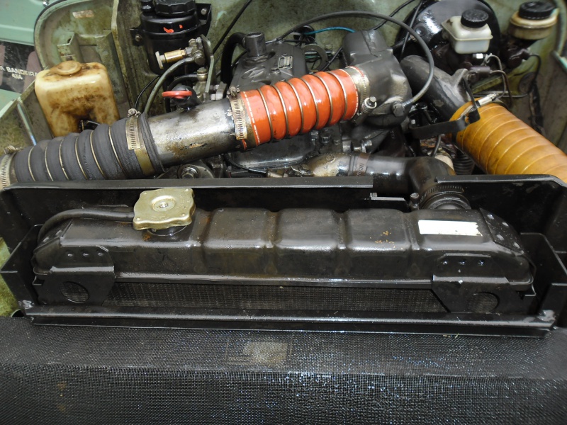

    Sergio c, da onde voce tirou essa coifa que tem sobre a helice ? Parece ser de fibra e é bem mais fechada que os modelos originais de lata.

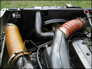

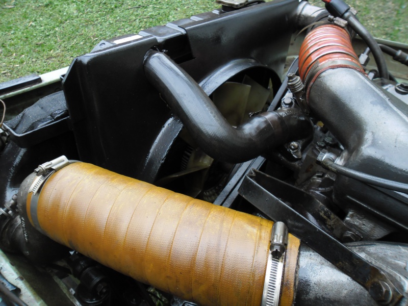

    Edgar, essa coifa é original do motor da MB 710, veio junto com o motor e o radiador, sendo que o radiador não coube no cofre, mas essa coifa coube certinho ali, apenas refizemos 4 furos para fixa-la, cortes para passagem das mangueiras e um corte na rebarba, parte de cima, é bem fácil de instalar.
    Essa coifa é em fibra de vidro com plástico junto, super leve, resistente e fecha perfeitamente a ventoinha. Não sei o preço dela, mas não deve ser caro, só teria que fugir das CSS M. Benz e tentar achar em desmanche ou paralelo.

    Ok Francisco assim q der, possivelmente no fim de semana, tiro umas fotos mais detalhadas. Esse das suas fotos parecem serem de lata?
    14/04/2008
    Petrópolis/RJ
    1,490
    Agradecimentos: 9
    Obrigado Sergio. Sim o defletor é de aço. Esse defletor é do Xingú. O defletor + a hélice de 8 pás em alumínio foi uma das muitas exigências que o exército brasileiro fez a Toyota para a Bernardini adaptar o Bandeirante as necessidades deles. Pena que a Toyota não teve o mesmo cuidado com os Bandeirante q vendidos ao público, mesmo que o carro fosse um dos mais caros vendido no Brasil.
    Fico aguardando a foto quando você puder mandar.

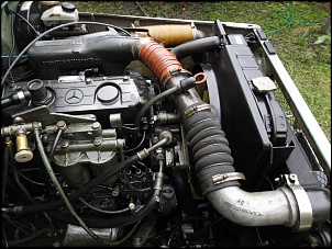

    Francisco, segue umas fotos depois da lavagem da última trilha. A ventoinha cabia perfeitamente nessa coifa, mas como refrigerava demais, cortei 2cm de dada hélice, e ainda assim refrigera bem, ando sempre com um papelão entre o intercooler e o radiador, só tiro em dias quentes, trilhas pesadas e trancadas. Mas acho também que o acoplamento viscoso anda travado meio direto, sem o papelão, não passa de 70 graus... Tenho medidor de mercúrio marca Turotest.
