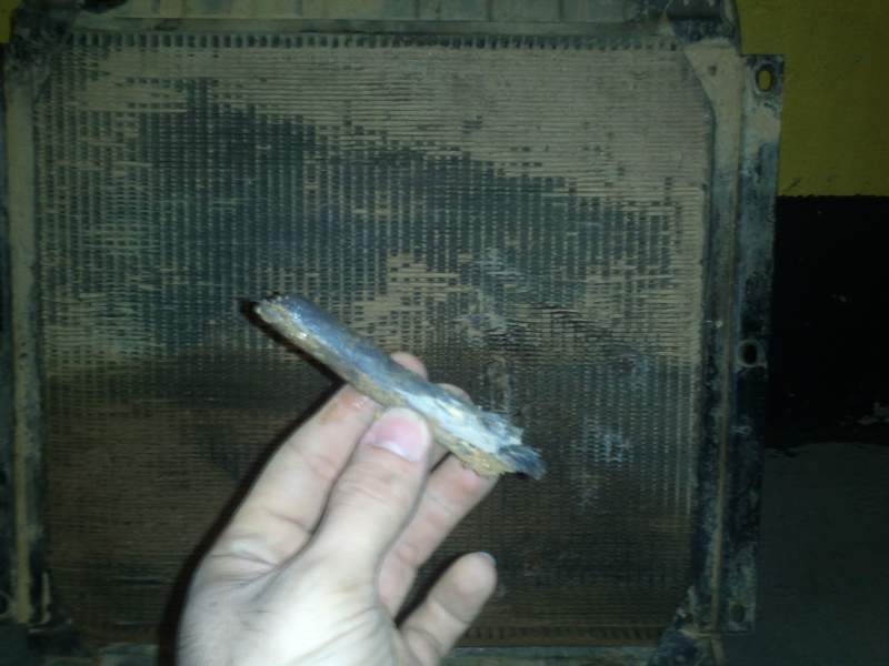

    Hoje tirei o radiador ... e advinhem ... encontrei um pedaço de galho de uns 13cm cravado na lateral do radiador ... ou seja, conforme suspeitei, a helice quebrou pq pegou em algo ...

    Mistério esclarecido!
    Em trilhas é assim mesmo.

    agora sei pq não tinha nada boiando... kkk
