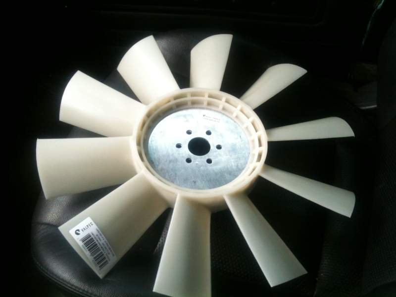

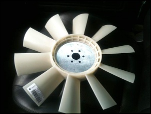

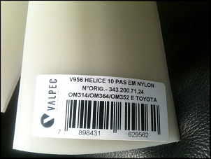

    Sábado chega a hélice de 10 pás da Valpec,
    feita especialmente pra Bandeirante (Modelo V956).
    Depois de instalar eu conto o resultado.

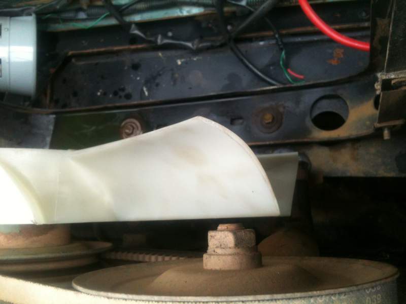

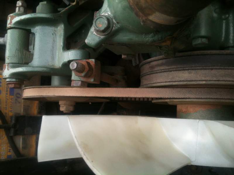

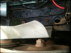

    Chegou a hélice da Toyota Bandeirante com 10 pás.
    Vamos aos detalhes:
    A medida (diâmetro) é o mesmo da original, então não precisei cortar nada.
    Teoricamente seria plug & play, mas nem tudo são flores.
    Como a espessura da hélice é menor, é preciso que sejam usadas arruelas, como o Luiz André já mencionou anteriormente.
    Porém não pude usar as arruelas na frente da hélice, como ele utilizou, pois as pás estavam pegando no parafuso de fixação da bomba de direção hidráulica. As pás originais tem um corte (inclinação) diferente que desviam desse parafuso, mas as pás dessa hélice são retas na parte de trás, o que fez com que elas pegassem no parafuso.
    Para tentar resolver o problema eu coloquei as 3 arruelas atrás da hélice, entre a hélice e o espaçador da polia tentando jogar a hélice mais pra frente.
    Consegui afastar um pouco, ainda assim, a hélice ficou passando de 2 a 3mm do parafuso. Espero que não pegue.
    O som muda um pouco, o motor parece que "canta" mais, mas, como o motor não é tão silencioso não é tão perceptível.
    Realmente a hélice puxa muito mais vento.
    Agora só da pra saber dos resultados testando na estrada e nas serras.
    Abaixo seguem algumas fotos da instalação.
    Maik

    Olá Maik
    Quando substituí a minha (7 pás), andei uns 3 km e quebraram duas pás. Pegou no parafuso da bomba. Tinha uma distância +/- igual a foto da sua. Comprei outra com a curvatura e alterei a posição do radiador aumentando a distância.
