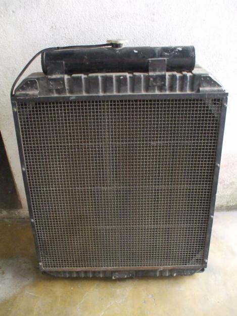

    Chico ,li já faz algum tempo,no tópico dos Trolhas problemas de quebra dos ventiladores de plástico mas foi descoberto que era proviniente da qualidade do material empregado na confecçao.Depois disto a Trolher projetou um protetor entre ventilador e radiador fazendo com que em casos de água profunda o ventilador nao avançasse no radiador.Tentei pesquisar lá mas nao soube fazer isso.
    Acontecia mais no norte do brasil.
    Uso ventilador de plástico faz muitos anos e até hoje nao tive problemas ,inclusive manutençao da bomba dágua (rolamentos etc..)diminuiu!!
    Vou fazer este sistema de proteçao ainda,tenho que retirar frente toda por causa de um maldito grilo que tá enchendo a paciencia e já aproveito.

    Chico,
    Quando desentortei a hélice, olhei bem... mas realmente deveria ter substituído a peça naquela hora. Depois fazendo trilha a pá empenou pouca coisa pegando pela segunda vez no radiador. Riscou a colmeia por fora, sem furar. Quando fui trocar peguei na mão uma de plástico, que não sei se era esta que vcs relatam pois não lembro o número de pás. E pensei que a de plástico entortaria também...
    Afinal gato que tem medo de tijolada, não dorme em olaria.
    referente ao mingau, sim quis dizer lama pegajosa e funda. Não digo que continua andando... mas que fica ligado e girando fica...
    Sérgio,
    As band mais novas vieram com um defletor no radiador, é isto que se refere?

    Tá havendo confusao entre defletor e proteçao do radiador .me corrijam se estiver errado,defletor direciona o ar vindo de fora ,passando pelo radiador sendo direcionado ao motor.Senao houver defletor o vento gerado pelo ventilador irá espalhar muito !
    Este sistema de proteçao entre radiador e ventilador nao saiu nas band ,saiu nos Trolher ,nao sei atualmente ,mas pelo que li no tópico dos trolher até engenheiros acompanharam os jipes para saber o porque de tantas quebras que Havia,entendeu ??

    Citação Postado originalmente por Sergioporto Ver Post
    Para mim é uma salada de fruta,peça de tudo quanto é veículo.mas mudando de mala para saco acho interessante esta proteçao para o radiador! se por acaso ao entrar em água funda este protetor irá impeder da hélice ir contra o radiador e tambem evitará a quebra da dita cuja,capice?
    O carro e é feio, meio 'agachado' não tem altura de jipe, pra mim parece que está cagando... hahaha... por isso é uma bosta! huahauauaua!
    Sergio, Chico and all, boa noite.
    Uma proteção assim, com uma tela relativamente fina e resistente, em aço/inox, sem que oferecesse restrição significativa ao fluxo de ar, será que resolveria esse problema da hélice, ou seja, evitaria a quebra da mesma ao passar na água(roçaria na tela, sem quebrar?) e a consequente perfuração/rasgo do radiador?
    O que acham? Vamos aos comentários!
    MH

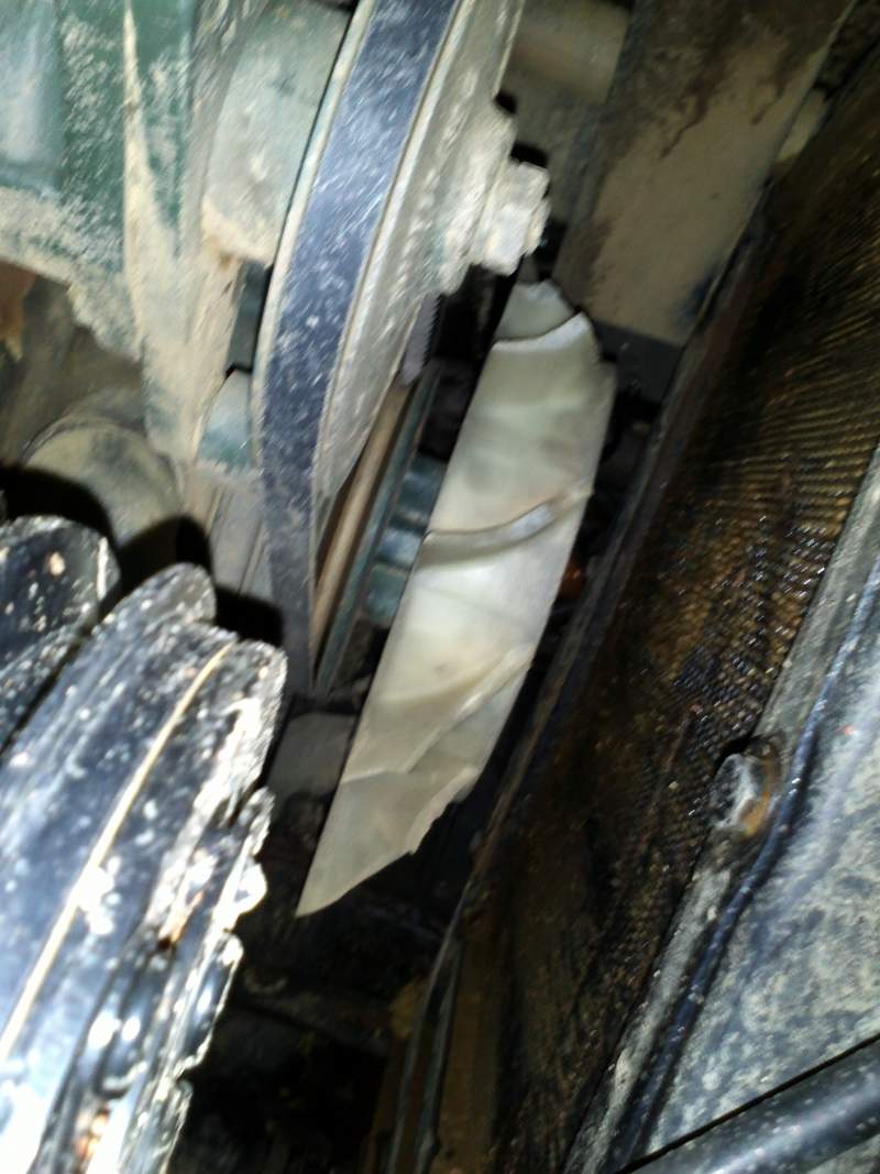

    Usuário Avatar de Fe_jipeiro
    30/12/2007
    1,070
    Galera ...
    Ainda recomendo o uso da hélice de plástico ... mas fiquem atento com a manutenção da mesma para não acontecer o que aconteceu comigo na trilha no último sábado ... rsrsrs
    Ou tava ressecada ou algo bateu nela dentro do atoleiro com água. Pois na fiz muitas outras trilhas e nunca aconteceu isso ... a hélice instalada deve ter uns 3 ou 4 anos ... não me recordo ...

    Citação Postado originalmente por Fe_jipeiro Ver Post
    Galera ...
    Acho difícil uma hélice de metal sair incólume do que quer que tenha acontecido com essa sua, no mínimo sairia toda amassada. Você tinha levado a reserva?
    30/12/2007
    1,070
    Fala Chico ...
    Não levei reserva não ... na realidade tive o azar q das 10 pás q quebraram, algumas fizeram 4 furos no radiador... não foi raspado sabe, foi furo mesmo, pontada... rs

    Usuário Avatar de PP5GAS
    14/11/2012
    Rio do Oeste/SC
    66
    670
    Felippe
    Quebrei duas assim. Era a coifa do radiador solta embaixo. Mas as pás que pularam fora não bateram no radiador. Sorte.
    No teu caso é difícil saber o que provocou, porém fica a impressão de que algo andou metendo nariz por ali.
