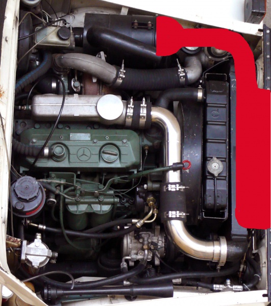

    Bom dia Francisco, tá muito bonito o cofre do motor de sua band, instalação de primeira. O coletor de admissão eu usei o original da 710, só encurtei ele e soldei o bocal em 45 graus para receber a mangueira do intercooler que vem do outro lado, que é igual ao da sua band, só que o da minha tem uma tela pintada de preto p proteger do barro nas trilhas.
    A saída da mangueira do LDA da sua band é na parte traseira do coletor, a da minha é na dianteira, o resto é praticamente igual.

    Obrigado Sergio. A foto bem de cima do cofre eu mandei justamente para você ver a ligação da LDA com o coletor de admissão.
    Conheço bem o coletor da 710, inclusive cogitei de comprar um e fazer exatamente o que você fez, até eu achar esse outro coletor com boca de 4".
    Montar esse motor foi uma empreitada trabalhosa e cara, mas eu fiquei satisfeito. E como dono de Bandeirante nunca sossega, tenho planos para trocar a descarga de 2.5" por uma de 3", o que farei em breve porque já tenho todo o material. Depois disso quero montar uma peça em alumínio, também com tubos de 3" para levar o ar frio da entrada do capot (em cima do intercooler) direto para o filtro de ar, o chamado cold air intake que em princípio dá uns HP a mais. O princípio é que o ar que o filtro puxa de dentro do cofre é relativamente quente, comparado com o ar que vem de fora do motor, assim sendo o intercooler mais frio (e consequentemente mais denso) para a admissão, aumentando um pouco a potência do motor.
