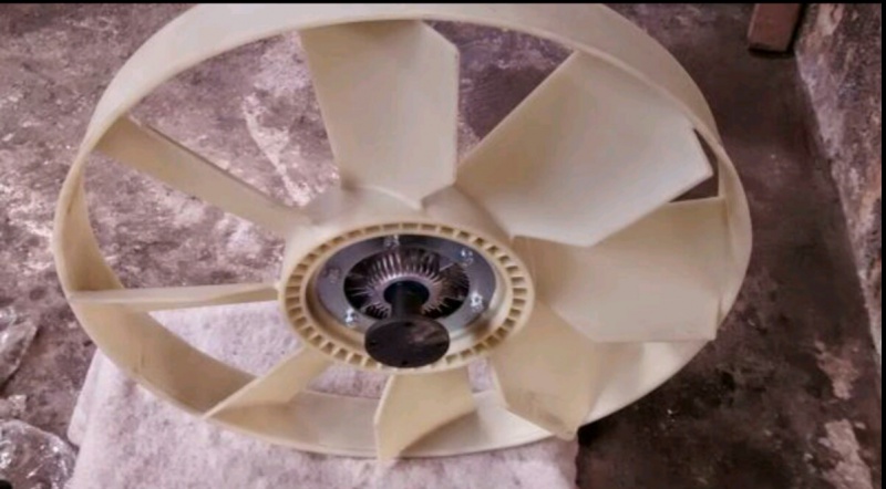

    A hélice de 10 pás que coloquei no minha Band curta, OM314, ficou perfeita, com um porém, após alguns meses de uso observei que uma das pás estava quebrada. Troquei a hélice por outra igual e, depois de algum tempo, o mesmo problema ocorreu. Observando o funcionamento do motor sob mudanças bruscas de rotação, verifiquei a inclinação do mesmo e sua aproximação do radiador, mais ainda, a hélice se curva sob alta rotação, o que aumenta o risco dela tocar alguma parte do radiador. Continuando seu uso, passei a observar que, em trilhas pesadas, um ou outro pedaço da hélice quebrava.
    Motores modernos usam hélice de plástico, porém as pás são fixas por um aro de plástico, conferindo resistência.
    Será que existe alguma como nessa foto, compatível com o 364?
