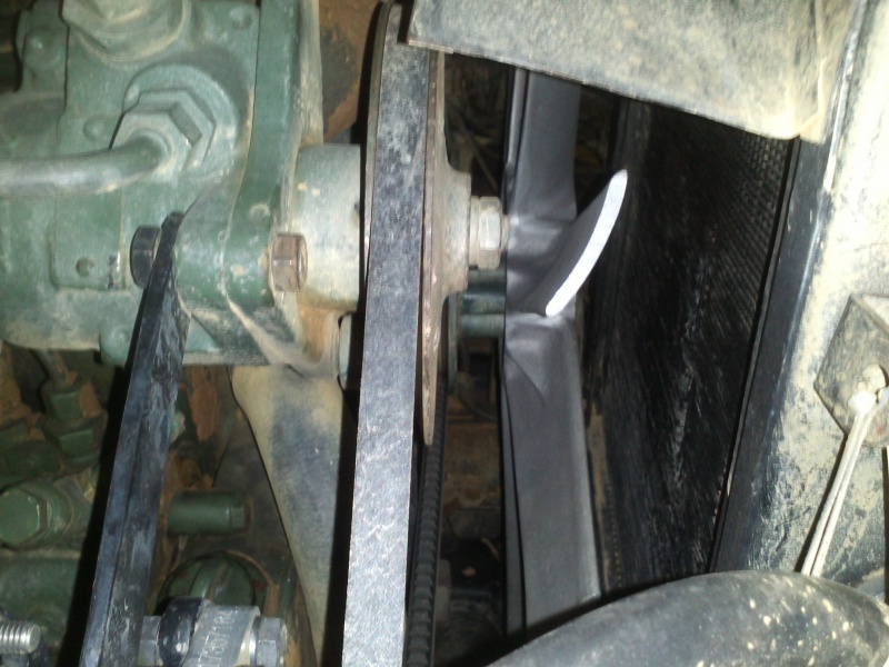

    Galera ...
    Segue uma foto da hélice de 8 pás em aluminio ...
    Modelo v502 da Valpec !

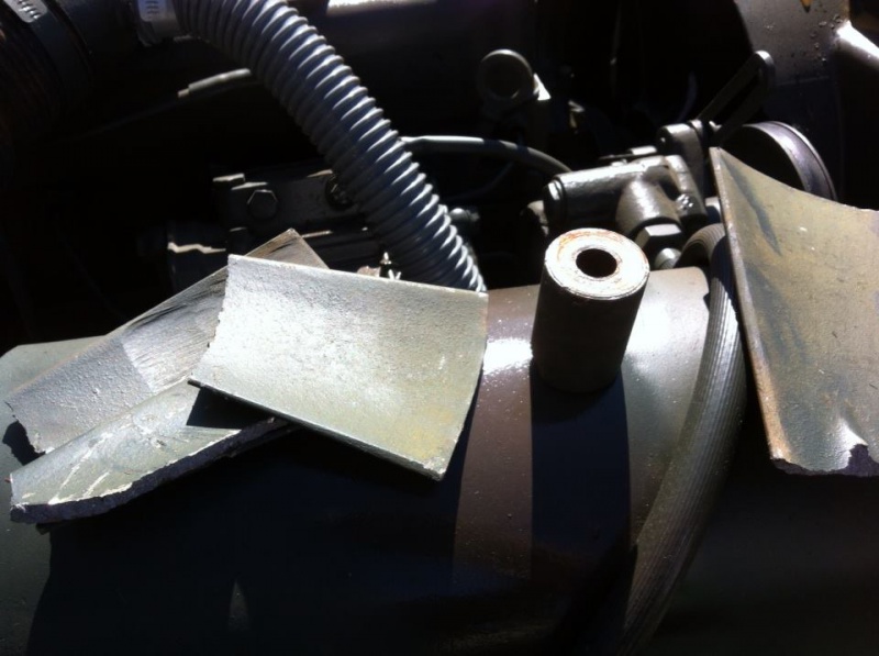

    a minha foi prossaco ontem... alguém encontrou alguma de alumínio p/ vender? onde?

    ... Adaptei um direção hidráulica e o parafuso do esticador desapertou e o espaçador caiu na hélice... me parece que era branca p/minha band pertenceu ao exercito e tava tudo pintado de verde (nem deu tempo de amadurecer)...

    Agora entendi. Achei que ela tivesse partido do nada. Pergunto porque uso uma e tenho o receio de ficar na mão quando menos esperar. Optei de comprar, na época, a de material branco(nylon?), porque disseram que a de cor preta é feita de material reciclado e quebra fácil. Se é verdade não sei, mas por via das dúvidas.....!!

    É a hélice do motor OM-366. Lembrando sempre que as hélices de plástico quebram mesmo quando tocam alguma coisa, e que é sempre bom preparar duas e ter uma de reserva no carro. Elas são boas pra puxar o vento mas quebram sim. Agora, qualquer hélice em alumínio vai amassar muito em situações que quebrariam a de plástico, ou seja, é seis de um meia dúzia do outro. E as de plástico são fáceis de achar, baratas, e podem ser trocadas em 10 minutos. a de alumínio se amassar muito, não tem como desamassar e deixar equilibradas, portanto, eu sempre prefiro as de plástico.
