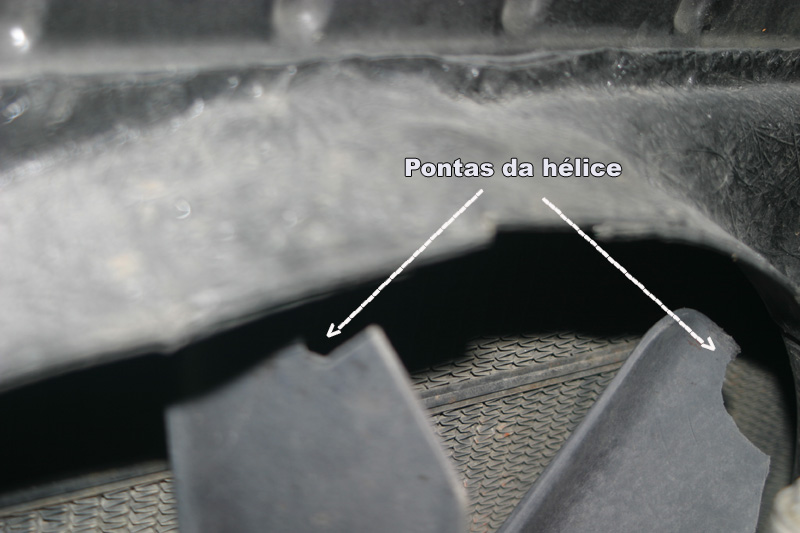

    A minha band tem toda a mecânica da 710, motor, turbo e intercooler, inclusive a hélice de acoplamento viscoso, é uma maravilha, não fica sempre girando e em atoleiros, se pegar em algo, é bem difícil de quebrar as palhetas, pois ela vai desacelerando devagar. Um abraço.
    Em trechos alagados ela costuma quebrar as pontas. Perdi duas assim.

    Citação Postado originalmente por PP5GAS Ver Post
    Obrigado pela dica PP5gas, em trechos alagados vou manerar no pé p nao ter esse prejuízo, pois deve ser meia cara essa hélice..... Um abraço.
    Resultado da água na altura dos paralamas.

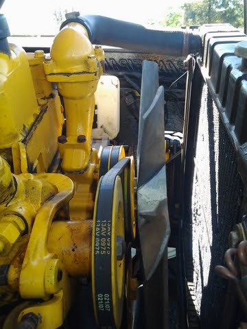

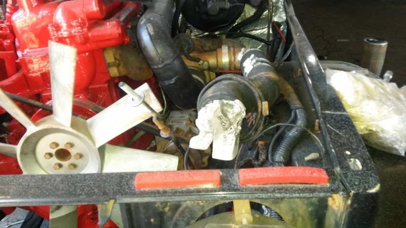

    Oi Galera.
    Na minha Band, como ando em estradinhas de fazenda e de vez em quando tem que atravessar alguma água, preferi a de alumínio.
    Conforme foto:
    antes (motor amarelo)
    agora (motor vermelho)

    Citação Postado originalmente por Ismael Reghin Filho Ver Post
    Oi Galera.
    Conforme foto:
    Tu ja comprou a band com o motor amarelo ou tu que pintou???? E esse vermelho agora, até acho que é bom dar uma variada nas cores hehehehehe
