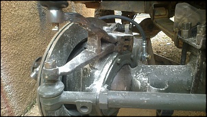

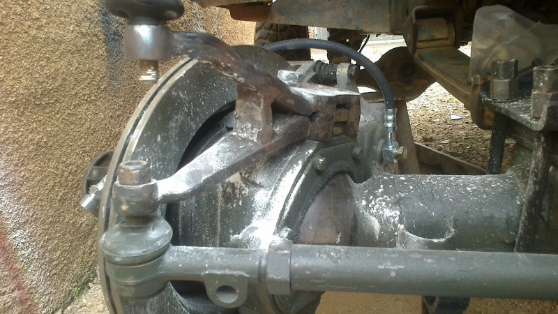

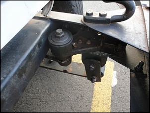

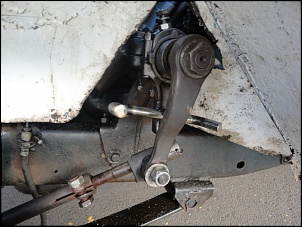

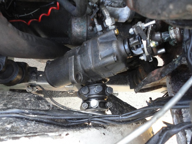

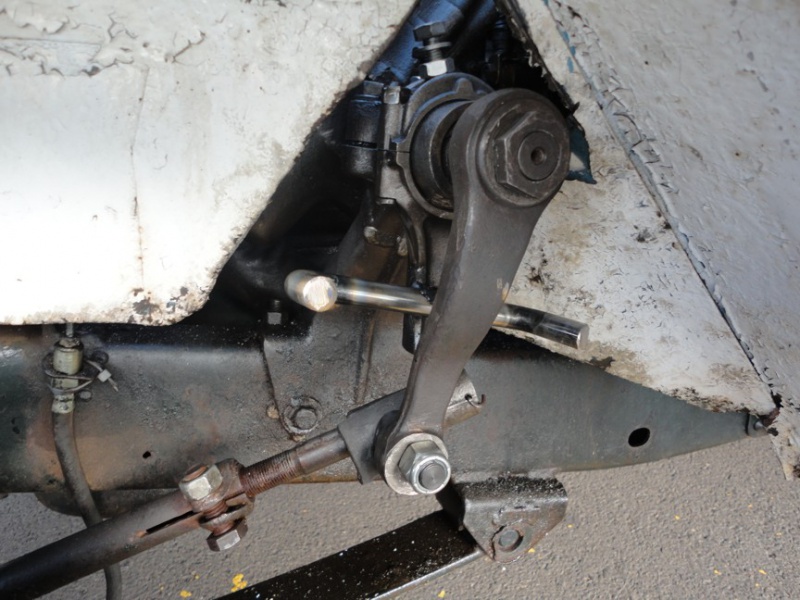

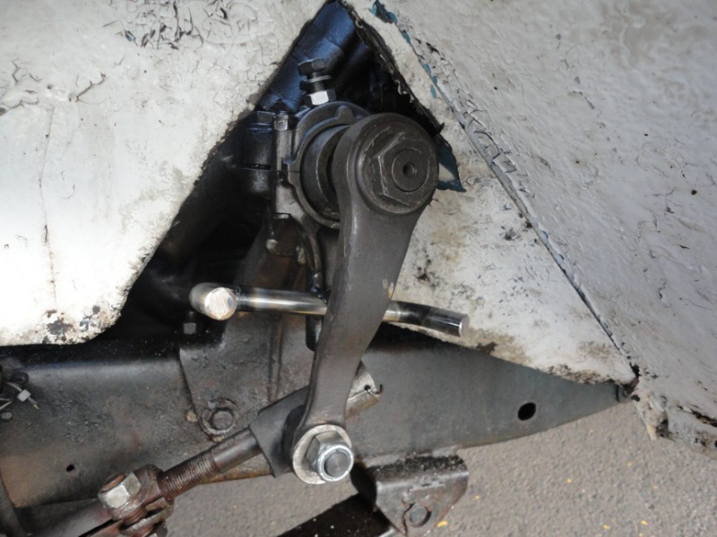

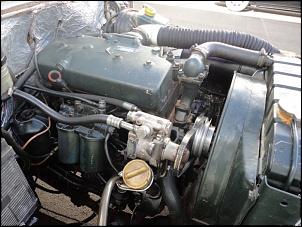

    Interessante a adaptação, principalmente porque manteve a caixa na posição original.
    Voce já testou o esterçamento/giro do volante?
    Esse pitman (menor que o do Bandeirante) também é da F350? Qual terminal castanha voce usou?
    Legal também essa solução de high steer, usando dois braços soldados, eliminando o terminal que liga a barra longa à barra curta (aquele que torce, estala e dá folga).

    Bom dia Hercilio,
    Ja fiz o teste e na altura que refurei i pitman, esta esterçando completo p/ os dois lados,
    o pitman é o original da caixa, mas tive que corta-lo por ser bem comprido, o terminal se não me engano é do caminhão Iveco ou 11150 (tive que refazer a rosca)não queria, mas acabei eliminando o terminal de castanha. P/o high sterr, usei um braço do lado esquerdo da band mesmo, mas não fiquei muito contente pq a barra de ligação ficou por baixo do feixe de molas, ainda pretendo fazer um peito de aço p/ proteger um pouco mais esta barra.
    A vantagem é que essa adaptação ficou por um preço 1/6 do valor de uma caixa nova. Falta testar a viatura na trilha...

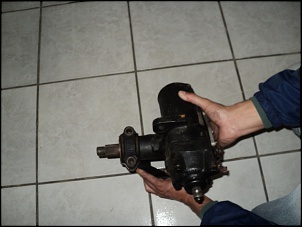

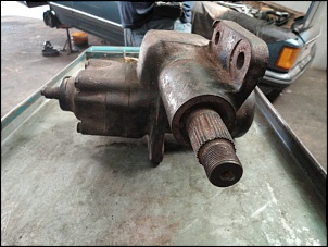

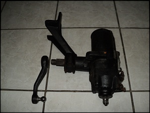

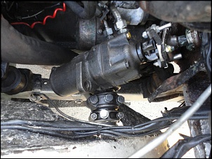

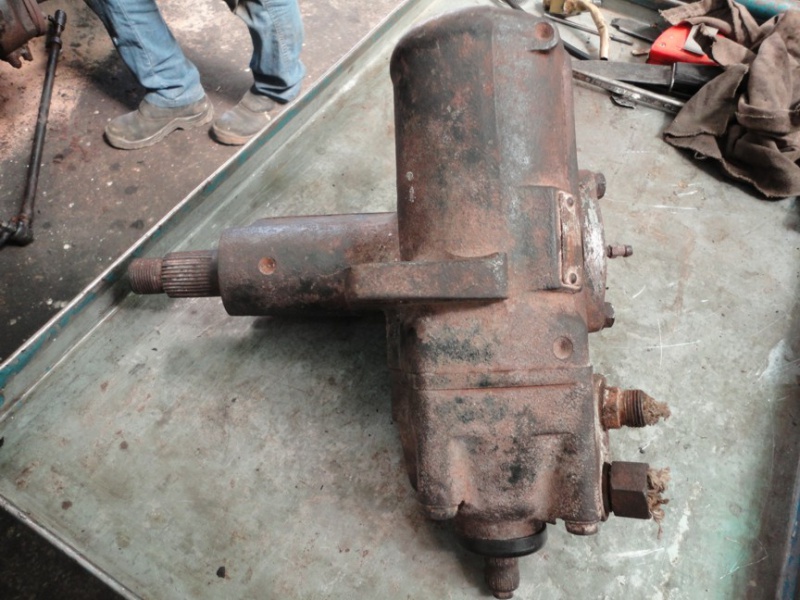

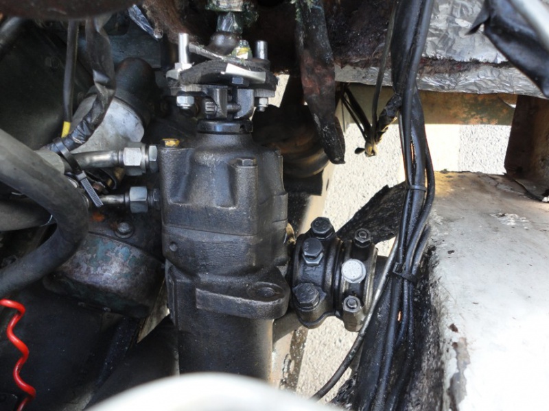

    Thumbs up Direção hidráulica de Dodge Charge adaptada no Toyota Bandeirante
    Foi colocado uma caixa de direção do Dodge Charger no Toyota Bandeirante. Praticamente não existe adaptação as ser feita, basta recortar o suporte da caixa do Dodge que é presa com 3 parafusos, lixando bem a parte de saida do setor de direção. Caso o Bandeirante tenha o suporte da caixa de direção original tipo mancal, basta colocar a caixa recortada no suporte original. Observa-se que a caixa do Dodge é muito forte, e extersa muito mais que o Bandeirante. Assim se faz necessário, colocar um fim de curso. Que também foi utilizado uma biela colocada junto ao suporte original da caixa, onde nesta biela foi soldado uma haste de amortecedor com as extremidades viradas de forma que o braço de direção ao chegar no final com a roda do bandeirante totalmente virada, não forçaria a caixa, evitando assim que pudesse forçar todo o sistema de direção, bem como a própria caixa.
    Neste caso utilizamos a bomba hidráulica do Santana. O resultado final foi perfeito. Não parece adaptação. Com o limitador colocado, ao chegar no final com a roda totalmente virada a caixa não força, como também não fica "cantando" correias e forçando o chassi do veículo como também todo o sistema de direção. Ficou ótimo. Veja as fotos seguintes.

    muito legal essa adaptação, ficou simples e funcional. Na tua área é fácil encontrar uma DH do Dodge a que preço?

    Estou em Franca, interior de SP... aqui existe uma pessoa que trabalha com restauração de veículos antigos, sobretudo Dodge, ele que arrumou essa caixa, e se não me engano, tinha mais uma!!! O conjunto (caixa + mangueiras) pagamos R$750,00. Fora isso teve mais a bomba e a mão de obra, tudo completo ficou em torno de R$2500,00!

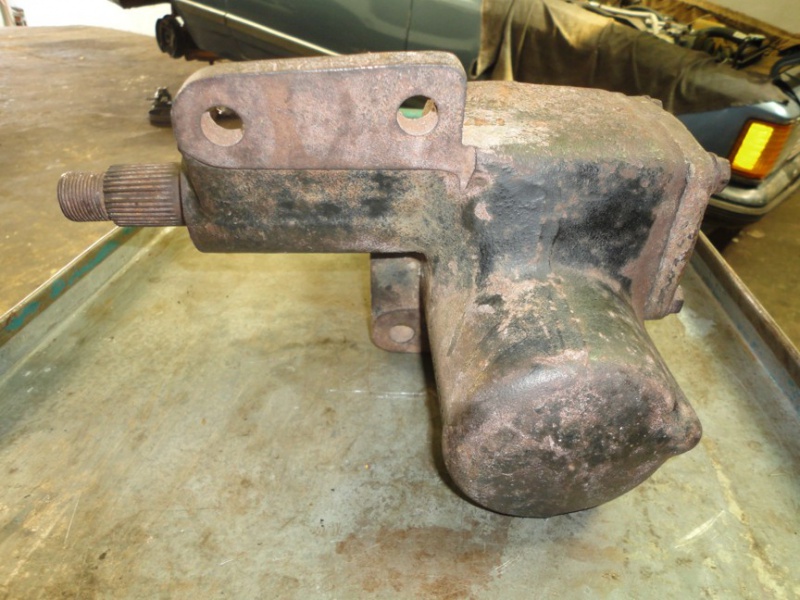

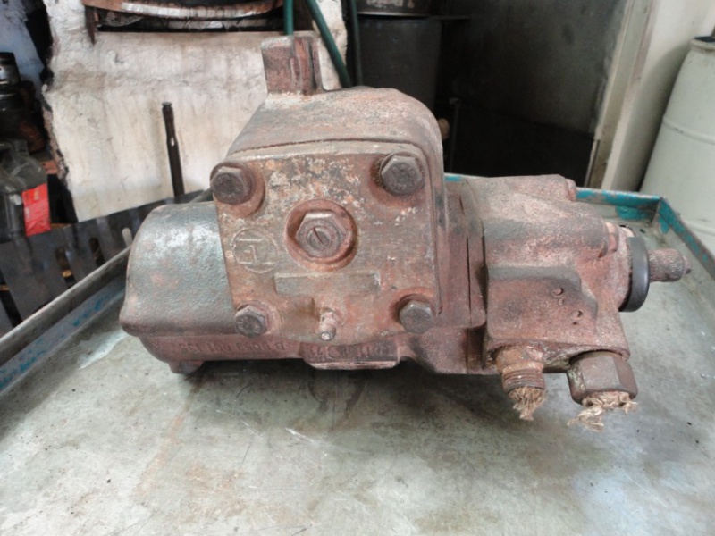

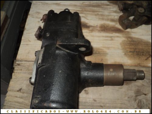

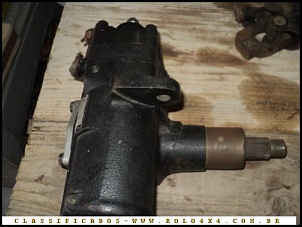

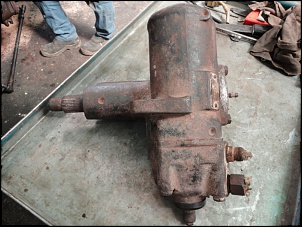

    Thumbs up setor hidraulico Dodge.
    Segue fotos do setor hidraulico do dodge com preparação para o toyota bandeirante.

    Glauco, por favor, esse braço pitman é original dessa setor? Caso afirmativo, já teve a curiosidade de ver se o pitman original da Band(com DH) dá certo no setor hidráulico do Dodge?
    Um abraço.

    Bom dia Marcio sim o pitman original da band cabe certinho neste setor a estria é a mesma, este setor é ZF eu acho que eles usam o mesmo padrão.
    Glauco Mendes...
    Excelente notícia Glauco. O da minha viatura está com um desgaste na estria e fica uma folguinha. Sabendo disso posso comprar um original da band para substituir o que tenho, que é do Dodge. Obrigado e bom final de semana!

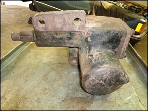

    obrigado pela dica. `e possível vc passar o telefone dele de forma a ver a possibilidade de comprar a outra DH?

    Boa noite Carlo...
    Falei com o Sr. João, que me vendeu a DH, ele tinha mais uma... porém a que ele tinha lá ainda, disse que esta com problema, acabou enferrujando e não tem como usar!!! Caso apareça alguma, ficou de me avisar. [ ]s
