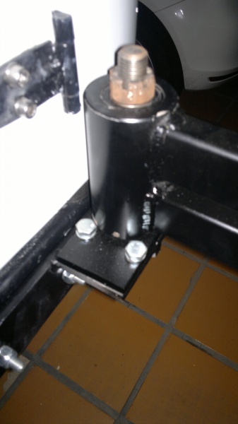

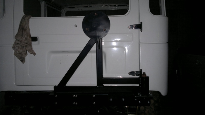

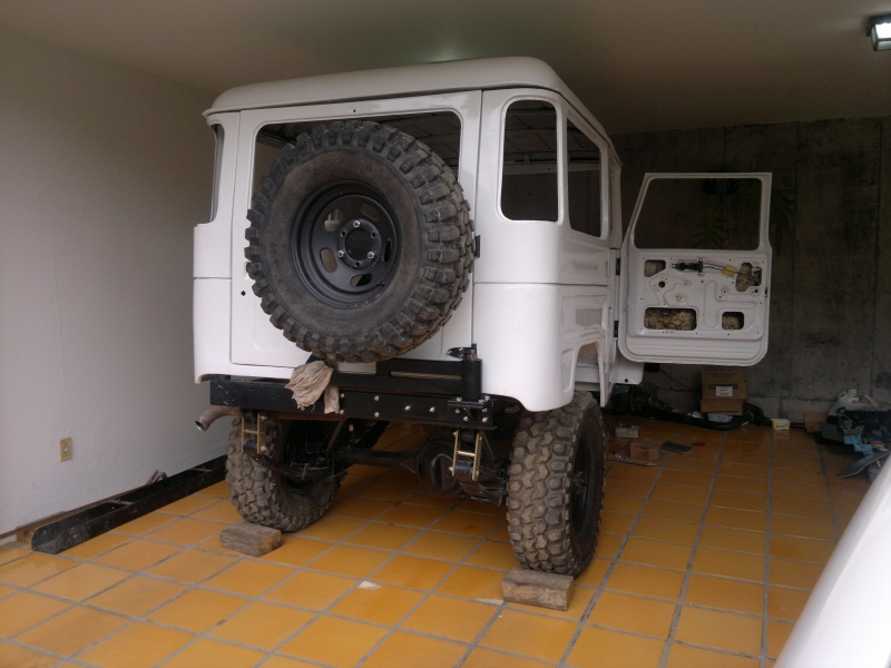

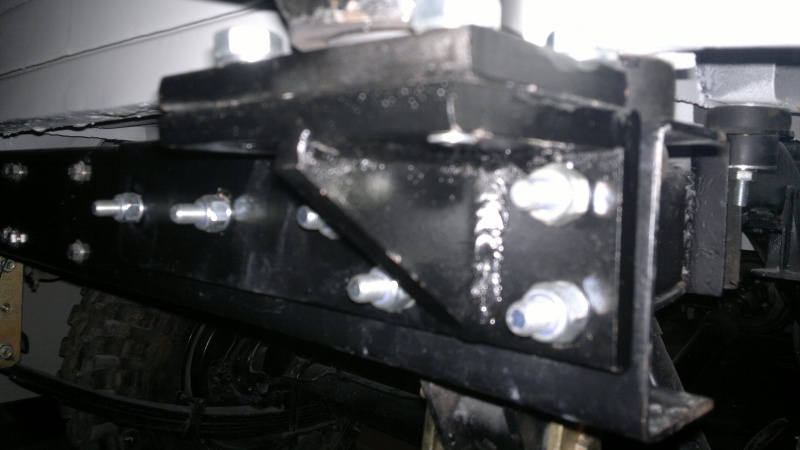

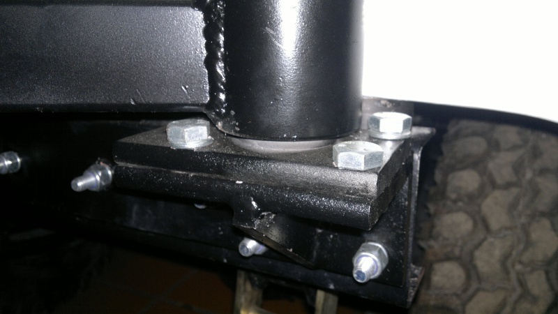

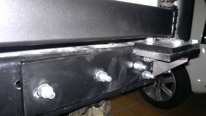

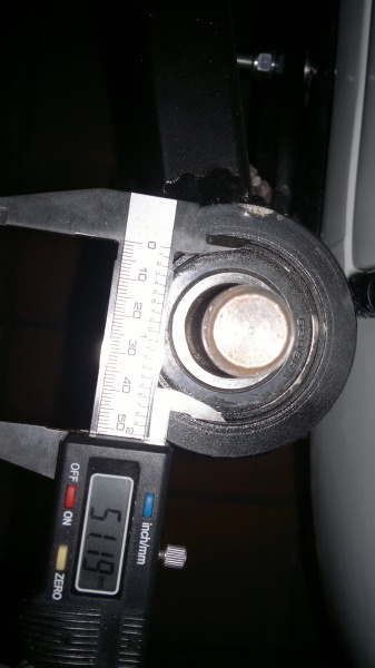

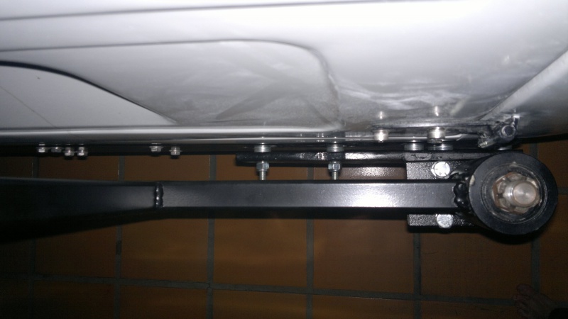

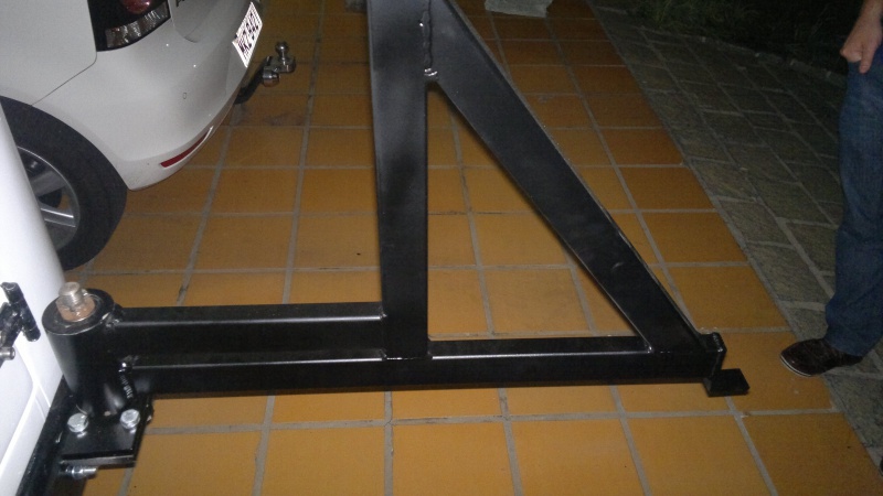

    12 Anexo(s)
    Postado originalmente por MarcioNatal Ver Post
    Parabéns, ficou muito bacana!!
    Teria como colocar algumas fotos mostrando ele aberto para vermos a parte traseira?
    É impressão minha ou optou por usar duas barras longitudinais mais delgadas na base ao invés de uma só mais robusta?
    Fband, saberia nos dizer qual foi o rolamento usado, e onde ele é aplicado originalmente?
    Rapaz, é muita pergunta de uma vez só!! Um abraço e obrigado.
    Márcio Humberto
    Márcio,
    Segue fotos da parte traseira do suporte.
    Não sei dizer a aplicação dos rolamentos, mas nas fotos você pode ver as medidas.
    Postado originalmente por hercilio.neto Ver Post
    Fabio,
    Também fiquei com algumas dúvidas:
    - Como fez e como prendeu a base do pivô?
    - Pretende colocar a lanterna presa diretamente no chassi?
    - Ficou bem firme, não chacoalha?
    Parabéns pelo trabalho, ficou de primeira.
    Estou reunindo informações (e um pouco de coragem $$$$) para começar o meu projeto.
    Hercílio,
    1 - Os rolamentos estão fixados em um pino que foi soldado na base conforme as fotos.
    2 - A lanterna traseira será presa dentro do parachoque que tambem estou confeccionando.
    3 - Ainda não consegui testar pra ver se chacoalha muito porque ainda falta fazer o suporte da parte móvel.
    Obrigado, espero que isso sirva como um incentivo para mais pessoas fazer o seu próprio suporte pagando bem menos que o mercado.
    Só pra informação, gastei menos de R$ 400,00 pra fazer tudo !
    Anexo 417866Anexo 417867Anexo 417868Anexo 417869Anexo 417870Anexo 417871Anexo 417872Anexo 417873Anexo 417874Anexo 417875Anexo 417876Anexo 417877
