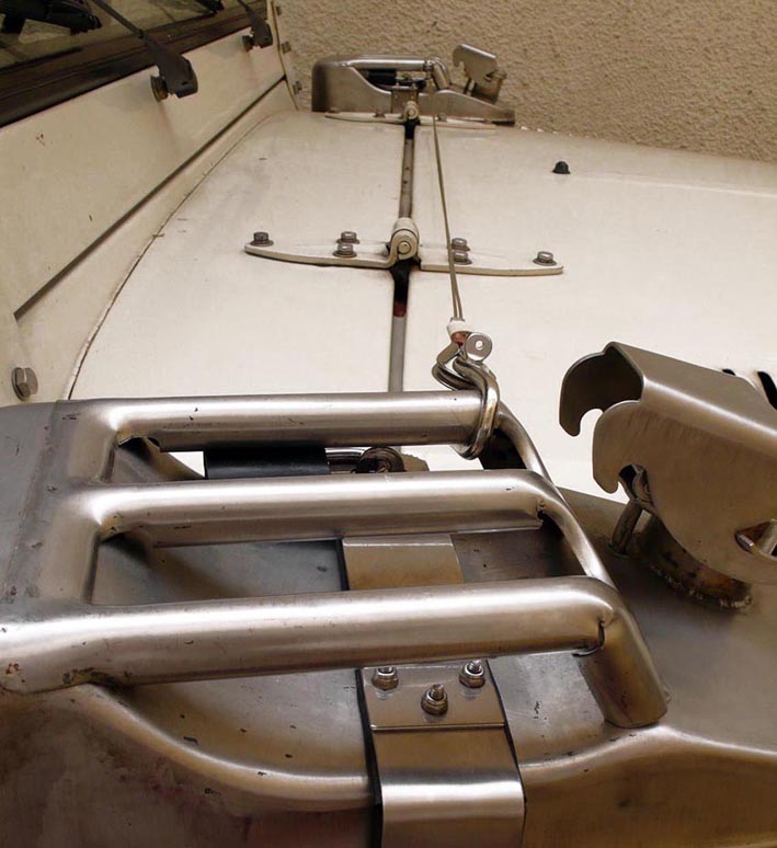

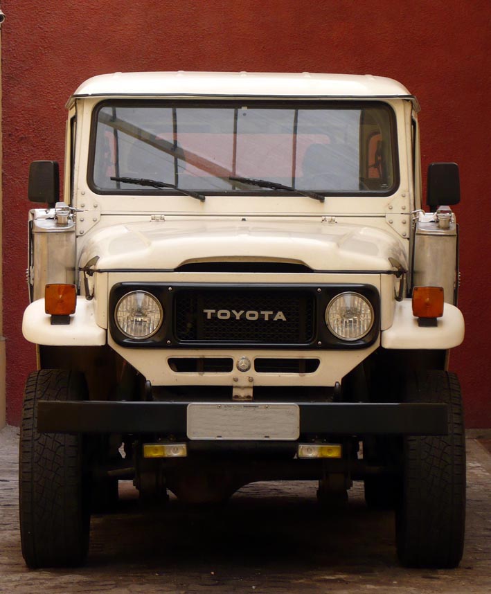

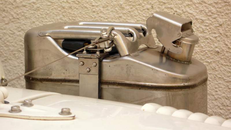

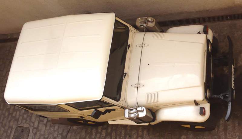

    Posso dar um pitaco? Eu sempre achei que o lugar correto para se levar um galão de 20 litros de combustível num Bandeirante é nas laterais entre os paralamas dianteiros e as portas, como em alguns jipes do exército americano no passado, e os nossos Xingú. É assim que eu levo os galões no meu carro, e acho muito bom. Não atrapalha a visão e, cá entre nós, eu acho que fica muito interessante.
    E a resposta é não... não atrapalha a abertura das portas.
    Montei dois galões em ambos os lados, que uso para viagens longas, junto com o suporte de estepe, e depois retiro tudo para o dia-a-dia. Mas a maioria de pessoas que conheço leva apenas um na lateral. Vou postar algumas fotos, e, se houverem interessados, faço um "tutorial" dos suportes de galão como fiz com o de estepe. No caso, eu tive a sorte de encontrar dois suportes originais americanos do Jeep da segunda guerra, feitos de um aço cascudo (depois de correr muito, mas muito atrás), porém encontra-se com facilidade a versão do Xingú, um pouco mais leve e muito parecida. Nos meus eu construí uma cinta em aço inox montada de uma forma simples que fica muito difícil de desmontar, pois as porcas (travantes) ficam para fora com os parafusos de cabeça allen por dentro o que torna impossível desmontar a cinta quando o a peça está trancada com cadeado, porque a binga toda gira. Enfim, se houver gente interessada é só falar que eu faço o mesmo esquema de fotos e dados com os suportes de galão laterais. Só que agora eu só subo no fim do mês, e eles estão no meu sótão em Petrópolis.
    Curiosamente, logo que terminei a fabricação dos suportes todos, me vi numa situação engraçada de ter que travar 5 coisas com cadeados (2 galões, o suporte de estepe, o estepe no suporte, e o estepe que fica embaixo do carro), e descobri que existem distribuidores da Pado que vendem lotes de cadeados com a mesma chave, e comprei 6 cadeados de 25 mm com o mesmo segredo, o que simplificou muito a minha vida!
    Moléstia à parte, eu acho que esses suportes de galão ficaram muito bem feitinhos, e eu tenho orgulho do desenho (esses são meus, ao contrário do suporte de estepe que 'copiei'), e fico honrado se alguém quiser replicar, ou mesmo melhorar o desenho. Outra coisa é que os suportes de galão, vendidos em lojas como Garra, Donatti, ou Zezo podem ser usados também na lateral, e são uma solução boa bonita e barata. A única coisa é que aquela portinholinha o nosso 'ar condicionado de pobre' pra refrescar os pés fica impedida de abrir, mas isso no meu ver é o de menos.
    Olha um prontinho aqui:
    http://www.jet.com.br/donatti4x4/categoria.asp?idcategoria=7710&Nivel=3007&categori a=Gal%F5es%20e%20Suportes&NumeroCategoria=10
    Tem versões de 5, 10, e 20 litros, por exemplo, alguém pode querer levar um de 20 com diesel em um dos lados e um de 10 com óleo de motor no lado oposto, o céu é o limite!
    Abraços;
    Chico

    3 Anexo(s)
    Vou fazer, Leandro, mas como havia mencionado, só após o dia 25, depois do fim de semana que poderei ir a Petrópolis fazer as fotos e tirar todas as medidas.
    É importante lembrar que os meus suportes de galão (gringos) não são fáceis de achar, os do Xingú um pouco mais fáceis e muito parecidos, aliás idênticos. A montagem toda do sistema que fiz dá um pouco de trabalho, com a cinta, duas dobradiças, um porta cadeado (fiz tudo em inox), muita furação, porque são 12 parafusos, arruelas e porcas em cada suporte, ou seja, 24 furos para cada um... mas eu acho que fica arrumado.
    Porém, acho que vale muito a pena considerar os suportes que já vem prontos como no link que postei anteriormente, inclusive porque acaba ficando muito mais barato (ao contrário do suporte de estepe...) comprar pronto. São 4 furos na lataria do carro, aparafusar a peça, um beijo e um queijo. Prontinho.

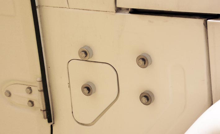

    Anexei uma foto da lateral do carro sem os suportes de galão e com os parafusos para mostrar como é a furação. Mas eu não tenho a menor dúvida que é melhor levar os galões na lateral do Bandeirante do que atrás. Outra coisa é que, ao contrário do que eu receava, os suportes ficam muito firmes presos a lateral do carro, eu ainda prendi um cabo de aço esticado entre os dois galões e ficou uma rocha.
    Abraço;
    Chico
    Anexo 395144Anexo 395145Anexo 395146

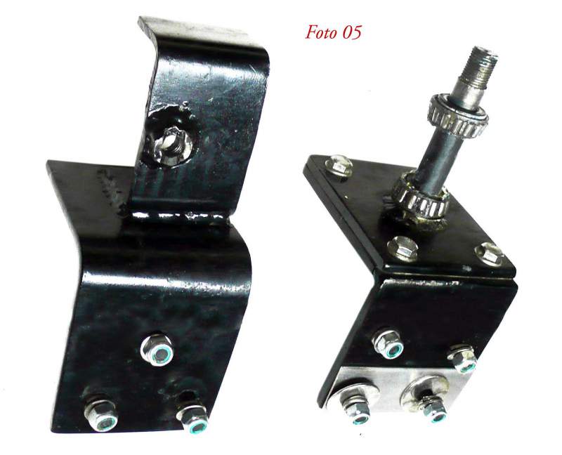

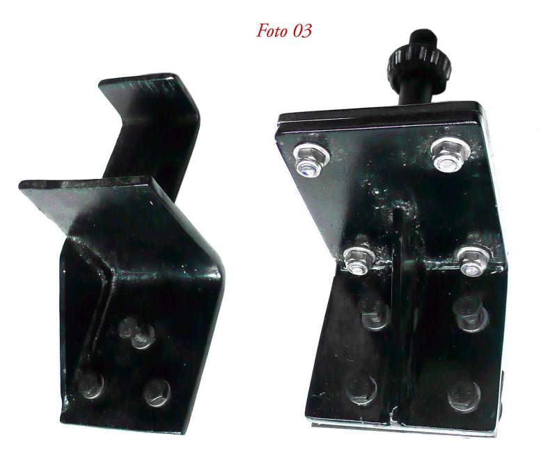

    2 BASES DE APOIO:
    Fotos 01 a 05: Bases de apoio para o suporte:
    Espessura da chapa: 5 mm
    Bitola das peças: 90 mm
    Altura vertical: 100 mm
    Comp. horizontal: 100 mm
    No suporte que prende o pino pivotante, há uma base que pode ser removida junto com o pino que é presa com 4 parafusos e porcas a outra base da mesma medida de 90 x 100 mm (Foto 03 porcas preteadas). Porém, não aconselho ninguém fazer a peça dessa forma, e sim soldar o pino diretamente na base, sem a opção de poder remover o pino com uma base própria. A razão é que eu havia pensado em retirar o suporte, deixando as duas peças de base presas ao carro. Decidi eventualmente que é melhor e mais fácil remover tudo. Portanto, não aconcelho ninguém a ter o trabalho e despesa extra em fazer o pino removível da base de suporte.
    As chapas duas peças triangulares de reforço para as bases de apoio como ‘cantoneiras’, podem ser feitas da maneira e forma que cada um preferir, os meus foram feitos com chapas de 3 mm, e desenhados para não interferir com o modelo de parachoque instalado no carro.

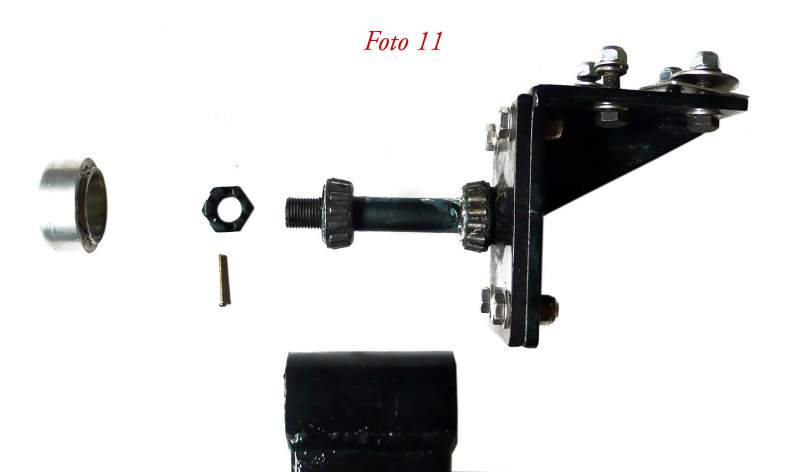

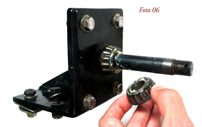

    PINO PIVOTANTE:

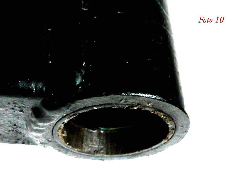

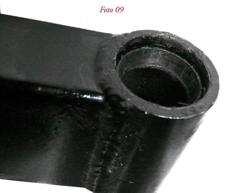

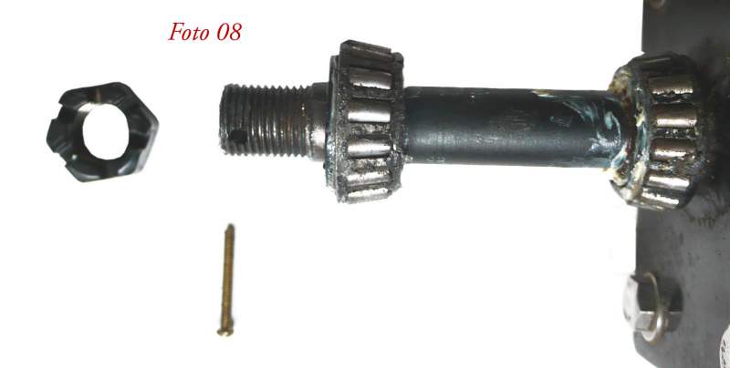

    Fotos 06 a 13: Pino pivotante da dobradiça.
    Comprimento: 105 mm
    Diâmetro: 15 mm ø
    Cilindro p/ pino pivorante: 85 mm altura e 50 mm ø externo
    O pino, rosqueado numa das pontas, tem um furo na parte rosqueada para um contrapino prender a porca de castelo que não precisa de muito aperto, apenas o contrapino que manterá a porca de castelo na posição correta. Se a porca for apertada demais os rolamentos ficam pressionados e muito justos impedindo o suporte de girar no eixo. Essa questão do contrapino e a pressão correta da porca de castelo precisa de ajuste fino durante a fabricação, um fator importante para não se ter dor de cabeça mais tarde.
    Dois rolamentos cônicos com o diâmetro interno em 15 mm se encaixam em duas luvas cônicas do próprio rolamento soldadas em lados opostos dentro do cilindro do suporte (Foto 09 parte de cima onde a tampa de alumínio é presa, e Foto 10 parte de baixo). O rolamento da parte de baixo fica preso ao pino e o rolamento de cima é removível, para que o suporte possa ser desmontado (Foto 6). É um sistema bastante simples. Um parafuso fino de latão foi usado como contrapino para minimizar a geração de ferrugem dentro da peça, mas qualquer tipo de contrapino pode ser usado.
    A tampa em alumínio é uma peça importante que deve ser confeccionada por um bom serralheiro e ela é presa por pressão. Aconselho que a parte interna da peça pivotante seja mantida sempre bem lubrificada com bastante graxa. A tampa de alumínio veda e protege o interior do pino da infiltração de água e de sujeira em geral.

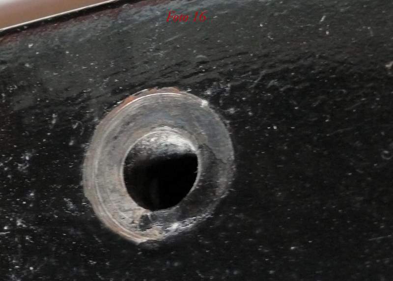

    BASE DE TRAVAMENTO DO SUPORTE:

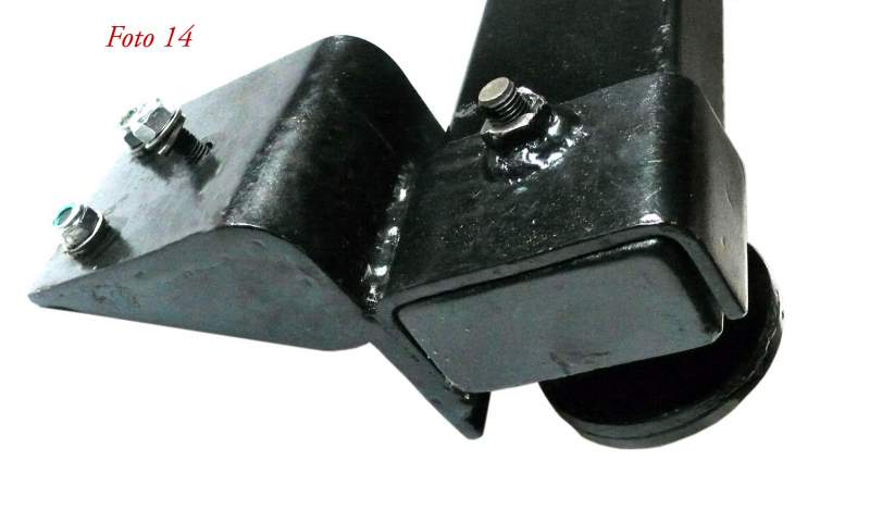

    Fotos: 14 a 16: Base para travar o suporte no lado oposto ao pino pivotante.
    Esse sistema de aperto foi uma solução simples que utilizei, pois ela prende a peça inteira com muita firmeza. Porém várias outras soluções podem ser encontradas, como grampos e braçadeiras, enfim, vou descrever aqui o sistema que tenho.
    Na base do lado esquerdo, oposta ao pino pivotante, foi soldada uma peça com 5 mm de espessura que ‘abraça’ o perfil de 40 mm por 80 mm do suporte e com as medidas internas ligeiramente maiores que os 40 x 80 do perfil. Na parte de trás dessa peça foi feito um furo e soldada uma porca no lado oposto, onde o parafuso rosqueia e prende o sistema todo (Foto 14).
    No suporte, passando pelo perfil horizontal de 40 x 80 mm, há um furo por onde passa o parafuso de aperto. Entre as paredes do perfil, na profundidade de 40 mm há um tubo soldado no lado interno do perfil para dar rigidez a peça na hora do aperto (Foto 16).
    O parafuso que prende o suporte a base de travamento tem um disco, ou uma pega em ferro com 80 mm de diâmetro, e pode ser facilmente apertado ou retirado com a mão. Na ponta do parafuso foi feito um furo perpendicular a haste para um cadeado poder ser preso e travar o sistema inteiro (Fotos 01, 02, 15).

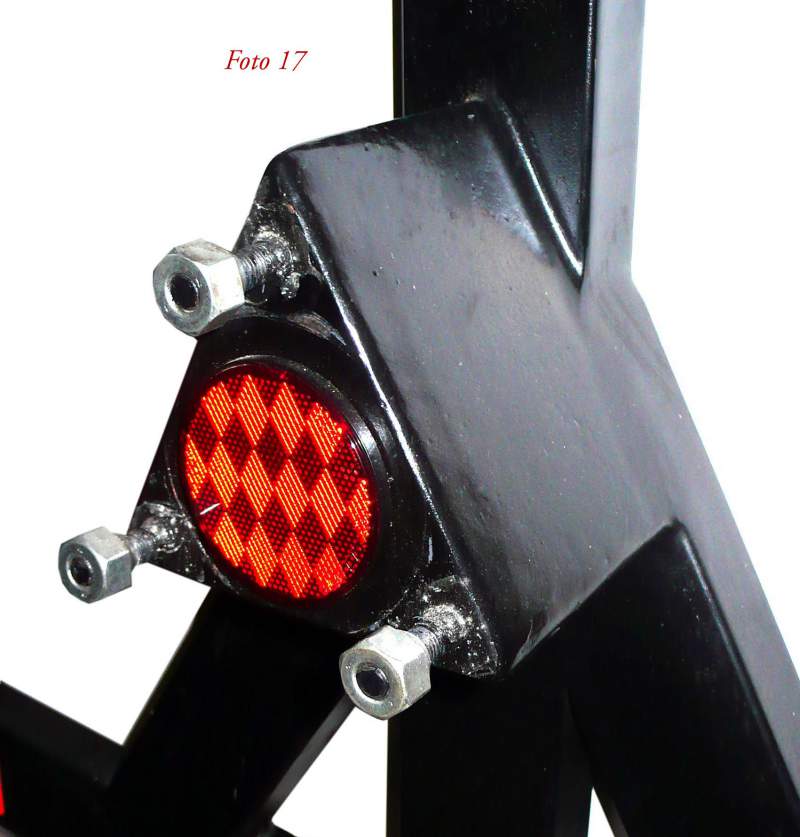

    PEÇA TRIANGULAR QUE PRENDE O PNEU AO SUPORTE:
    Foto 17: peça em triângulo para fixar o pneu estepe.
    Face triangular: 170 mm x 170 mm x 170 mm
    Profundidade: 110 mm
    Essa peça foi confeccionada em forma de triângulo para reduzir o acumulo de água da chuva. A peça triangular tem o mesmo ângulo dos dois perfis inclinados que apóiam o perfil vertical.
    A peça foi feita com 3 chapas em aço de 3 mm em 170 mm x 110 mm soldadas de forma que formam um triângulo isósceles. A peça sem a tampa frontal foi soldada por dentro e por fora aos perfis do suporte para maior rigidez. Em seguida os 3 estojos de roda são soldados firmemente ao interior da peça triangular com apoios internos e com a parte de fora de cada estojo na medida e comprimento certos para as porcas dos estojos darem pressão a roda do estepe na peça. Acho importante deixar uma roda com estepe no serralheiro para os estojos serem soldados nas medidas exatas e o estepe ficar firmemente preso ao suporte. Quando a peça triangular e os estojos estiverem bem soldadados ao suporte, uma chapa com face triangular e os lados em 170 mm e com 3 furos correspondentes aos 3 estojos abertos é soldada fechando a face do triângulo. Um dos estojos deve ser furado para que um cadeado travasse a rosca prendendo a porca.

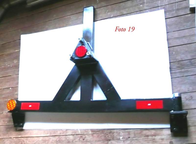

    A ESTRUTURA DO SUPORTE:
    Fotos 18 a 20: A estrutura do suporte de estepe.
    Perfis: 40 mm x 80 mm
    Comprimento horizontal (sem contar cilindro do pino): 1.150 mm (1.15m)
    Altura à partir da base horizontal: 700 mm (70 cm)
    Altura total: 740 mm
    Perfis em ângulo:
    110 mm de vão livre entre o perfil vertical na base os perfis em ângulo.
    390 mm de comprimento externo dos perfis em ângulo.
    Os perfis do suporte foram confeccionados com dois perfis em ‘L’ de 3 mm de espessura soldados uns aos outros formando as medidas de 40 mm x 80 mm. NÃO USEM METALON !!
    O comprimento da parte vertical é relativa ao diâmetro do pneu utilizado. No meu caso me baseei nos 31.5 polegadas (800 mm) de diâmetro do pneu 265-75-R16 que utilizo. Ou seja, os 700 mm da haste vertical, os 40 mm do perfil e os 60(+) mm de folga para a altura do meu parachoque, com isso, o estepe de 31.5 polegadas pode ser utilizado sem problemas.
    Portanto, cada pessoa pode decidir na altura da haste vertical, assim como o ângulo das peças de apoio que fixam e reforçam o apoio da parte horizontal a parte vertical da peça, suportando o peso do estepe, dependendo do tamanho do pneu a ser utilizado.
    Todas as soldas são reforçadas, limadas, lixadas e depois um acabamento em massa Iberê foi feito sobre as soldas. Em seguida todo o suporte e bases de apoio foram lixadas e pintadas com um primer anti-ferrugem e pintados com Hammerite preto alto brilho.

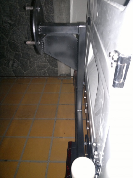

    Fband
    3 Anexo(s)

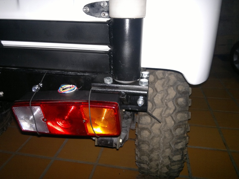

    Segue o suporte que eu fiz.
    Só falta alguns ajustes e fabricar o suporte da parte móvel..
    Segui o suporte do Chico com um pivô com rolamentos.
    Anexo 417140Anexo 417141Anexo 417142
    Não reparem na posição da lanterna e nem como ela foi presa, foi provisório.
  • 17/06/2013, 11:00
    MarcioNatal
    Postado originalmente por Fband Ver Post
    Parabéns, ficou muito bacana!!:palmas:
    Teria como colocar algumas fotos mostrando ele aberto para vermos a parte traseira?
    É impressão minha ou optou por usar duas barras longitudinais mais delgadas na base ao invés de uma só mais robusta?
    Fband, saberia nos dizer qual foi o rolamento usado, e onde ele é aplicado originalmente?
    Rapaz, é muita pergunta de uma vez só!!:mrgreen: Um abraço e obrigado.

    hercilio.neto
    Fabio,
    Também fiquei com algumas dúvidas:
    - Como fez e como prendeu a base do pivô?
    - Pretende colocar a lanterna presa diretamente no chassi?
    - Ficou bem firme, não chacoalha?
    Parabéns pelo trabalho, ficou de primeira.
    Estou reunindo informações (e um pouco de coragem $$$$) para começar o meu projeto.
