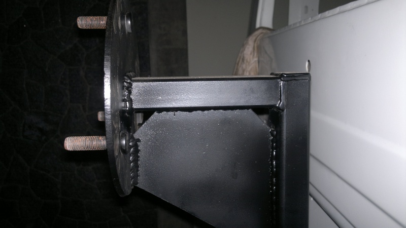

    seria bom vc achar um cubo velho dai era so soldar e deixar apenas COM 3 prisioneiros, acho que vou fazer igual mas vou colocar o estepe paralelo ao vidro traseiro
  • 06/08/2013, 13:58
    Fband
    1 Anexo(s)
    Nem precisa achar um cubo, basta comprar 3 prisioneiros com porcas e fazer como eu fiz no suporte de estepe da foto.. bem simples fazer..
    Anexo 424870
  • 06/08/2013, 22:04
    hercilio.neto
    No suporte que eu vou fazer, talvez use um afastador.

    Colombi e onde vc vai colocar a placa traseira??
  • 25/10/2013, 00:05
    hercilio.neto
    Parabéns Colombi, ficou muito bacana.
    Voce usou a ponta de eixo do gol?
  • 25/10/2013, 08:51
    tavio_g
    duvida
    Postado originalmente por hercilio.neto Ver Post
    não parece que foi a ponta de eixo do Gol, mas conte ai Sebastião, onde vc fez? quanto custou? o que usou.
    Estou pensando em tirar o maceral que tenho lá e fazer um novo como esse seu.
    Estou em campinas. passe as dicas aí por favor.
    abraços
  • 25/10/2013, 09:57
    Francisco Bicalho
    Postado originalmente por sebastiao colombi Ver Post
    mai s uma foto dos estepe agora falta fazer o parachoque da frente
    Sebastiao, a borracha na parte de cima é desnecessária, e só serve para ficar roçando na chapa da porta traseira e estragando a tinta. Faça uma pesquisa na internet e veja que essa peça pode ficar livre, ela não precisa de apoio nenhum; não quebra, não cai, não tem perigo. De resto a peça ficou muito boa, parabéns.
    Um pitaco sobre a placa traseira. Se a placa presa a porta for a oficial com selo, você pode mandar fazer outra e prender ao pará-choque, sem precisar de um selo, só tem que botar uma pequena luz que é fácil de achar em qualquer loja que vende cacareco pra automóvel.
    abraço;
    Chico
  • 25/10/2013, 10:35
    sebastiao colombi
    ESTE suporte foi eu mesmo que fiz o eixo mandei um amigo fazer ...de material gastei uns 100.00 reais o eixo poderia ser feito de ponta de eixo do gol fica ate melhor o outro veiculo... na ver aquele suporte que encosta e so apoio achei que ele da mais sustençao fica mais firme, pode ate tirar no meu caso ficou mais firme , sobre a placa vou ver isso Francisco fazer um suporte do lad direito com luz e pedir outra placa ..... acho que temos que fazer um encontro de band omo os encontros das f75 e rural rs
