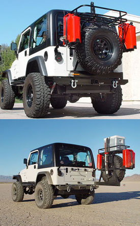

    Bom dia! Pretendo construir um suporte de estepe para meu jeep, o pneu é 33 pretendo fazer algo parecido com isso e já comprei um cubo de roda para carretinha o qual pretendo usar.
    Anexo 446276
    Além do suporte para os galões um rack para a caixa de skol pretendo fazer um suporte para as bikes, a band está em reforma assim que acabar vou iniciar o trabalho mas me surge uma dúvida, onde vou colocar a placa? Alguém tem algum suporte parecido?

    Turma gostaria de fazer uma observação...
    Verifiquem se o cubo que vocês irão comprar É de AÇO!!!
    Isso por que se ele for de ferro fundido (como já vi alguns casos), o material não terá boa aderência (Ferro + Aço)!
    Eles até (APARENTEMENTE) se fundem... mas é mera ilusão! Eles se misturam, mas não há fusão!
    É como se fosse um PAPEL AMASSADO!
    Se mistura mas não se funde.
    E a implicação disso é que quando mais você precisar do suporte (numa estrada esburacada, por exemplo), ele vai quebrar bem na solda do Perfil com o cubo!
    CUIDADO!

    EM TEMPO... esse suporte está muito bonito, Fabiano!

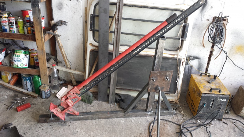

    Acabei de confeccionar o suporte e para a minha surpresa na primeira viagem o pino pivotante partiu. Verdade partiu o pino pivotante .
    Alguma dica de como evitar esse tipo de problema?

    jmdcoutinho, sem saber que tipo de material você usou e como a peça foi confeccionada, fica difícil dar uma opinião minimamente útil. Talvez se você nos enviar fotos e medidas ajude o lado de cá. Mas pelas duas imagens que você postou, nota-se que o peso todo da estrutura e mais roda/pneu estão voltados para o lado do pino, colocando mais peso e pressão em cima dele. Também não fica claro se você carregava um camburão de combustível cheio quando quebrou a peça. No projeto que fiz, a estrutura e conjunto roda/pneu ficam bem no centro, dividindo o peso entre as duas metades da peça, e não fiz suporte de galão. Pode ser que houvesse muito peso em cima do pino, ou que o pino não fosse forte, ou o material não fosse forte. Afinal, foi o pino que quebrou, ou os rolamentos? Sem foto fica ruim te ajudar.
