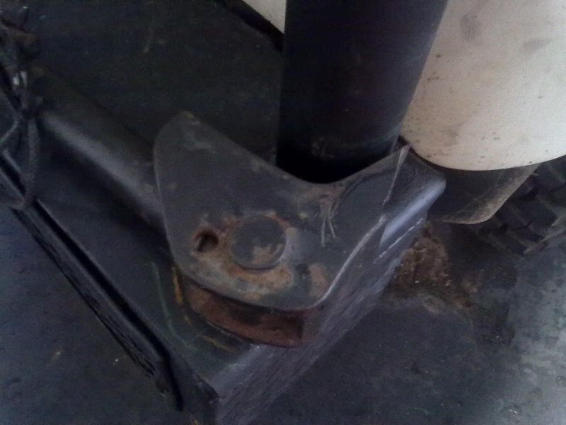

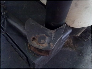

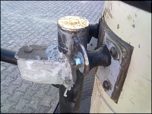

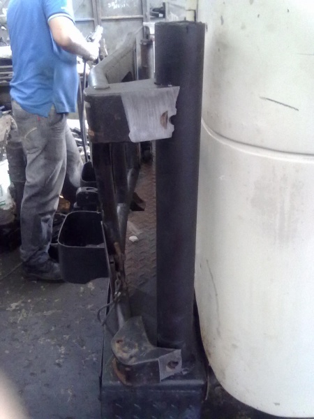

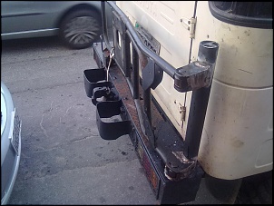

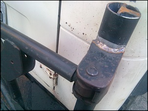

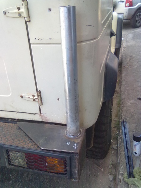

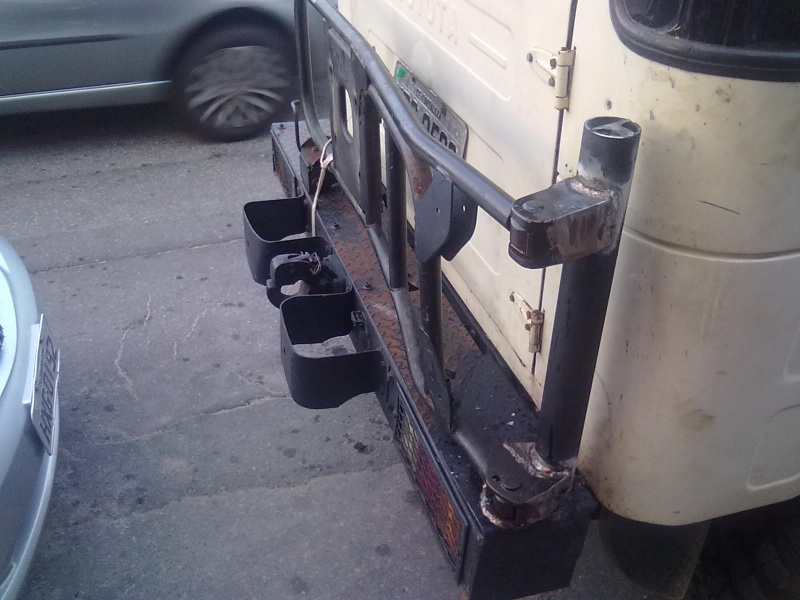

    Estou fazendo um teste com solução caseira. Mantive a armação antiga fixada numa chapa em "L" com braço de fixação no chassi. A estética não é lá essas coisas. Parece que vai aguentar, vamos ver. Preferi manter deslocado para direita para não mexer na placa e suporte do tanquinho.

    Bem bolado!

    Blz ficou funcional

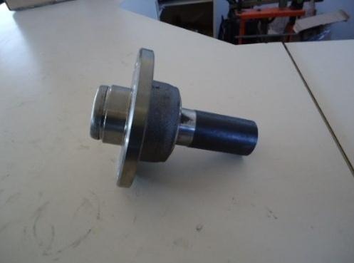

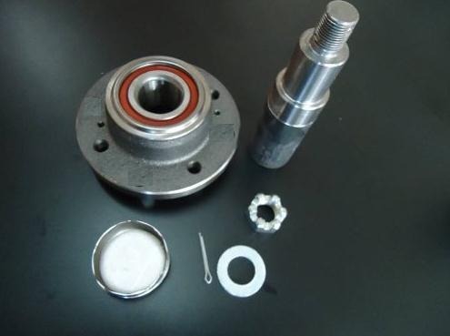

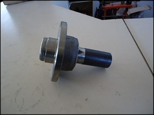

    Enquanto o meu amigo não arruma tempo para começar a obra (de construção) do suporte de estepe e galões para a minha Band, cogitei comprar esse cubo do anúncio de venda postado pelo tavio_g, mas, me surgiu uma dúvida quanto ao tamanho da peça, já que é um cubo de roda. Então, de fato, serve sem precisar de qq outra adaptação, corte, etc... no cubo? ou eixo?
