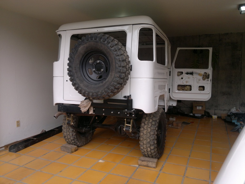

    Segue o suporte que eu fiz.
    Só falta alguns ajustes e fabricar o suporte da parte móvel..
    Segui o suporte do Chico com um pivô com rolamentos.
    Suporte de Estepe do Chico Bicalho - Medidas e Fotos-2013-06-15-150.jpgSuporte de Estepe do Chico Bicalho - Medidas e Fotos-2013-06-08-115.jpgSuporte de Estepe do Chico Bicalho - Medidas e Fotos-2013-06-08-117.jpg
    Não reparem na posição da lanterna e nem como ela foi presa, foi provisório.
    Parabéns, ficou muito bacana!!
    Teria como colocar algumas fotos mostrando ele aberto para vermos a parte traseira?
    É impressão minha ou optou por usar duas barras longitudinais mais delgadas na base ao invés de uma só mais robusta?
    Fband, saberia nos dizer qual foi o rolamento usado, e onde ele é aplicado originalmente?

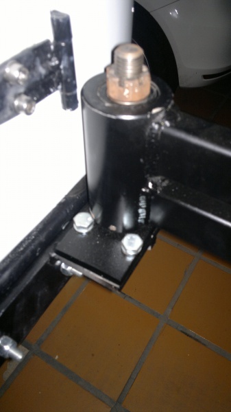

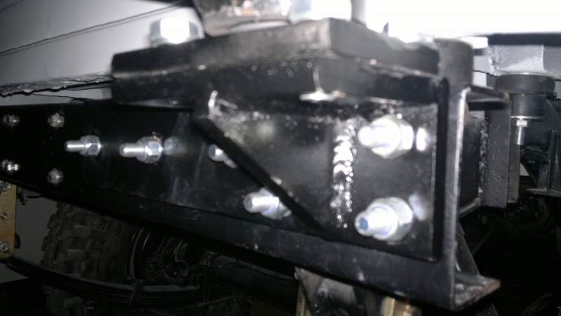

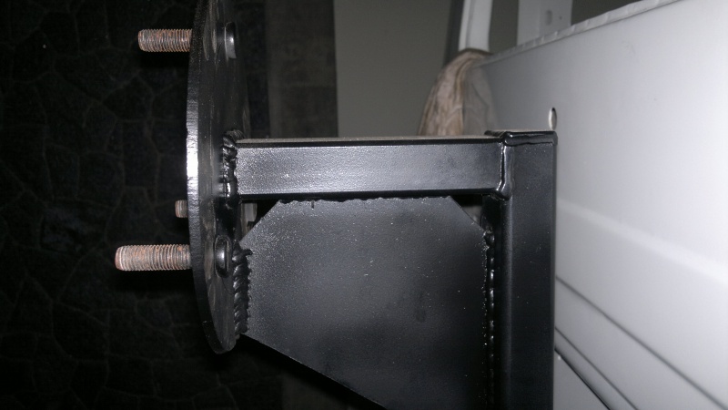

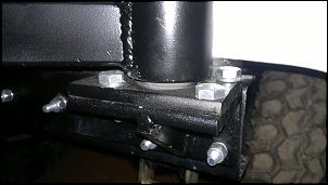

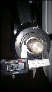

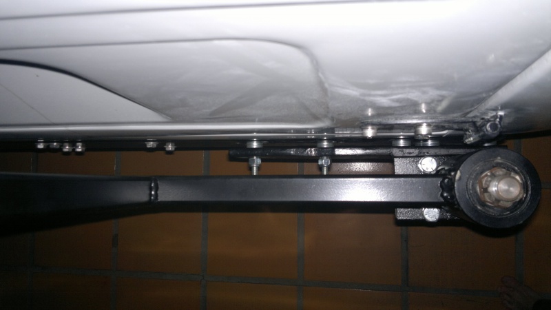

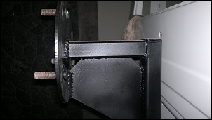

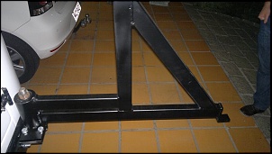

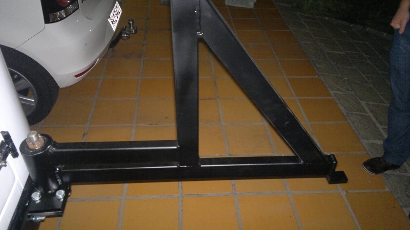

    Márcio,
    Segue fotos da parte traseira do suporte.
    Não sei dizer a aplicação dos rolamentos, mas nas fotos você pode ver as medidas.
    Fabio,
    Também fiquei com algumas dúvidas:
    - Como fez e como prendeu a base do pivô?
    - Pretende colocar a lanterna presa diretamente no chassi?
    - Ficou bem firme, não chacoalha?
    Parabéns pelo trabalho, ficou de primeira.
    Estou reunindo informações (e um pouco de coragem $$$$) para começar o meu projeto.
    Hercílio,
    1 - Os rolamentos estão fixados em um pino que foi soldado na base conforme as fotos.
    2 - A lanterna traseira será presa dentro do parachoque que tambem estou confeccionando.
    3 - Ainda não consegui testar pra ver se chacoalha muito porque ainda falta fazer o suporte da parte móvel.
    Obrigado, espero que isso sirva como um incentivo para mais pessoas fazer o seu próprio suporte pagando bem menos que o mercado.
    Só pra informação, gastei menos de R$ 400,00 pra fazer tudo !
